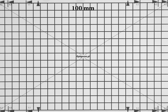

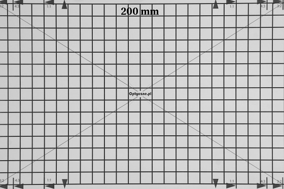

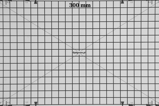

W Canonie 100-300 mm zniekształcenia geometryczne na brzegu kadru nie są problemem dla żadnej ogniskowej. Dystorsja jest najmniejsza dla 100 mm, gdzie jej wartość sięga zupełnie znikomego poziomu 0.28%. Dla 200 mm mamy do czynienia z "poduszką" o wartości 0.79%, która dla 300 mm nieznacznie rośnie do 0.9%.
Canon EF 100-300 mm f/4.5-5.6 USM - Dystorsja
