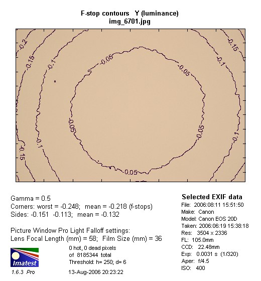

Ze względu na fakt, iż Canon 100-300 mm zaprojektowany został pod pełną klatkę, nie spodziewaliśmy się problemów z winietowaniem. Istotnie, w tej kategorii wyniki testowanego instrumentu uznać trzeba za świetne. Dla ogniskowych 100 i 200 mm spadek jasności w rogach kadru, nawet przy maksymalnym otworze względnym, jest niezauważalny i w obu przypadkach wynosi tylko 7% (-0.2 wartości przysłony). Lekkie przymknięcie obiektywu marginalizuje ten problem do zaledwie 3%.

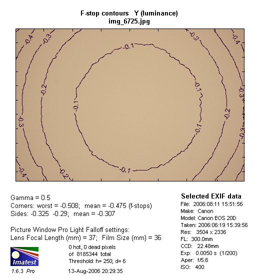

Z największym, choć wciąż niewielkim, winietowaniem mamy do czynienia dla najdłuższej ogniskowej. Tam, przy maksymalnie otwartym otworze, notujemy 15sto procentowy spadek jasności w rogach kadru (-0.48 wartości przysłony). Przymknięcie obiektywu do f/8, likwiduje jednak tą wadę praktycznie całkowicie, bo do poziomu tylko 2%.
