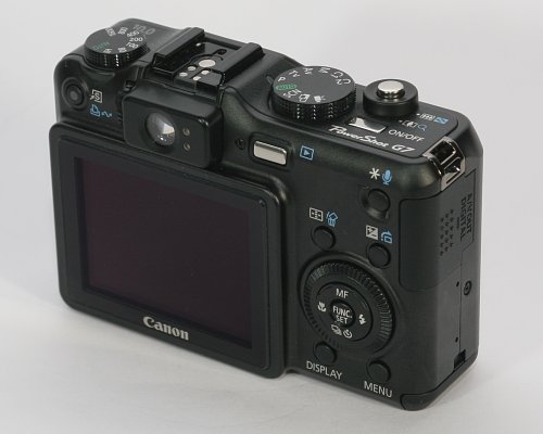

Wygoda użytkowania
Canon PowerShot G7 jest wyraźnie kierowany do bardziej zaawansowanych amatorów lub nawet do półprofesjonalistów jako dodatkowy, mały i podręczny aparat. Wszystkie parametry ekspozycji można ustawić ręcznie, a sam aparat dobrze współpracuje z zewnętrznymi lampami błyskowymi. Na kole wyboru trybu fotografowania nie znajdziemy programu do robienia portretów czy krajobrazów. Niemniej jednak znajdziemy je w memu scen specjalnych.
Ergonomia tego aparatu budzi tylko jedno zastrzeżenie - dość trudno utrzymać go w ręku przez dłuższy czas. Utrzymanie zestawu złożonego z Canona G7 z zewnętrzną lampą błyskową wymaga już sporego wysiłku. Winę za to ponosi brak odpowiednio ukształtowanej rękojeści przy małym rozmiarze obudowy. Z drugiej strony zaletą G7 jest to, że przeciwieństwie do najprostszych aparatów kompaktowych Canona można go powiesić na szyi.
Przyciski i pokrętła rozmieszczone są w sposób przemyślany i wygodnie się ich używa. Przejrzyste menu i bardzo dobre oprogramowanie wspomagające robienie zdjęć sprawiają, że praca z nim jest bardzo wygodna i wręcz przyjemna.
Na uniwersalność Canona G7 wpływa dosyć szeroki zakres ogniskowych obiektywu - efektywnie od 35 mm do 210 mm oraz optyczna stabilizacja obrazu. Wielu użytkowników może jednak narzekać (i słusznie) na brak naprawdę szerokiego kąta. Aparat został też wyposażony w filtr szary, który przepuszcza 20% padającego światła (zmniejszenie natężenia światła o 3 EV). Fotograf może też skorzystać z możliwości wykonania sekwencji zdjęć ze zmieniającą się ogniskową (focus bracketing) albo ze zmieniającą się kompensacją ekspozycji.
Menu jest kontynuacją i rozwinięciem w serii aparatów Canona. Nawigacja nie powinna nikomu stwarzać dużych problemów, chociaż ze względu na bogactwo oferowanych opcji na początku może przydać się instrukcja obsługi.
Oprogramowanie aparatu zawiera zestaw podstawowych narzędzi do edycji zdjęć oraz możliwość skracania zapisanych sekwencji video.
Wygodę użytkowania Canona G7 obniża brak bezprzewodowego sterowania. Co więcej producent pozbawił go również funkcji sterowania za pomocą komputera poprzez port USB. Jest to bolesne zwłaszcza, że tą drugą cechę miewały nawet wcześniej produkowane modele prostych kompaktów (np. PowerShot A85).

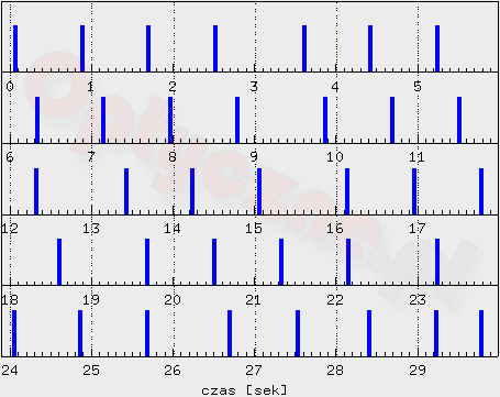

Przeprowadziliśmy test szybkości aparatu pracującego w trybie zdjęć seryjnych fotografując przez 30 sekund włączony stoper. Zdjęcia były wykonywane z czasem ekspozycji 1/1000 sekundy, w trybie manualnego fokusa, przy włączonym podglądzie. Po to, żeby zapisywane JPEGi nie były zbyt małe nasz stoper został umieszczony na bogatym w szczegóły kolorowym tle, a stosowana w różnych seriach czułość ISO 800 oraz ISO 1600 dodawała sporo szumu aby kompresja JPEG nie była zbyt wydajna. Zdjęcia zapisywane były na kartę SanDisk Extreme III o pojemności 1 GB. Canon G7 w ciągu 30 sekund wykonał 35 ekspozycji, co średnio daje nieco poniżej 1.2 zdjęcia na sekundę. Wynik ten stał się powodem pewnej konsternacji. Świadczy on o tym, że szybkość odczytu obrazu z matrycy CCD jest taka sama jak w testowanym niedawno, a wyposażonym w procesor poprzedniej generacji Canonie A710. Różnica szybkości dokładnie odpowiada różnicy liczby pikseli w matrycach obydwu aparatów. Być może wyłączenie podglądu trochę poprawia sytuację, ale w instrukcji nie ma na ten temat wzmianki. Tak więc trzeba być świadomym, że deklarowaną przez producenta prędkość 2 kl/s, można z trudem spróbować uzyskać tylko w specyficznych warunkach (małe pliki JPG dające się bardzo wydajnie skompresować, wykonane w niskiej czułości, manualnym ustawieniu ostrości i przy wyłączonym wyświetlaczu).
W naszym teście okazało się, że szybkość serii nie zależy bardzo od stopnia kompresji JPEGa.
Poniżej prezentujemy wykres przedstawiający czasowy rozkład zarejestrowanych zdjęć:
Canon PowerShot G7 - Użytkowanie
Jak widać zdjęcia w serii wykonywane są dość w równych odstępach czasu. Demonem szybkości Canon G7 jednak nie jest i to dość poważna wada jak na tak zaawansowany instrument. Czytanie 10 milionów pikseli z matrycy CCD musi jednak trwać i ten czas nie jest limitowany tylko szybkością procesora, ale ma ograniczenia wynikające z praw fizyki. Postęp w tym przypadku najłatwiej osiągnąć przez zastosowanie detektora typu CMOS.
