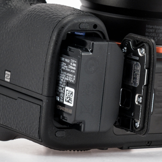

Aparat zasilany jest litowo-jonowym akumulatorem o oznaczeniu NP-FZ100 o zwiększonej względem poprzednika, NP-FW50, pojemności 2280 mAh i napięciu 7.2 V. Ogniwo to ma zapewniać możliwość wykonania 480 zdjęć przy korzystaniu z EVF i 650 zdjęć przy korzystaniu z LCD. Podczas zdjęć w plenerze, gdzie korzystaliśmy zarówno z wizjera, jak i ekranu LCD z automatycznie dostosowaną jasnością, byliśmy w stanie wykonać ponad 1000 zdjęć (głównie z migawką elektroniczną). Jest to bardzo dobry wynik, zwłaszcza biorąc pod uwagę fakt, że praca baterii była dotychczas słabą stroną aparatów bezlusterkowych. Poziom naładowania ogniwa wyświetlany jest na żywo, z dokładnością do jednego procenta. Opcjonalnie dostępny pionowy uchwyt VG-C3EM mieści dwa akumulatory.
Komora na ogniwo znajduje się w dolnej części korpusu, po prawej stronie. Nie zachodzi więc konieczność odłączania aparatu od złączki statywowej, by wyjąć akumulator. Po tej samej stronie, na bocznej ściance umieszczono podwójny slot na karty pamięci SD (SDHC, SDXC) lub Memory Stick (PRO Duo i PRO-HG Duo). Do wad należy zaliczyć fakt, że tylko jedno gniazdo, oznaczone numerem 1, obsługuje szybki standard UHS-II.

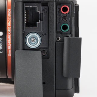

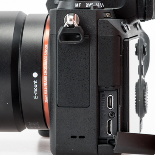

Na lewej ściance korpusu umieszczony został szereg gniazd i złączy komunikacyjnych. Są to:
  • złącze Ethernet,
  • gniazdo przewodu synchronizacyjnego do lampy błyskowej,
  • wejście mikrofonu zewnętrznego,
  • wejście słuchawek,
  • mikrozłącze HDMI (typ D),
  • złącze mikro-USB 2.0.

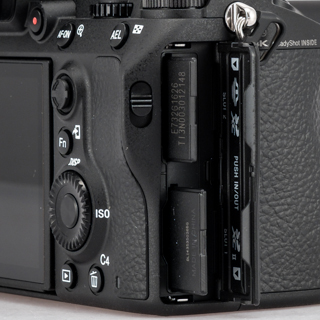

Sony A9 - Budowa, jakość wykonania i funkcjonalność Sony A9 - Budowa, jakość wykonania i funkcjonalność
Niestety, Sony A9 nie obsługuje standardu USB 3.0, co jest krokiem, który ciężko zrozumieć. Przy omawianiu złącz warto również dodać, że stopka Multi Interface, umieszczona na górnym panelu, służy nie tylko do komunikacji z dedykowanymi lampami błyskowymi, lecz również pozwala wykorzystywać takie akcesoria jak mikrofon czy odbiornik GPS.

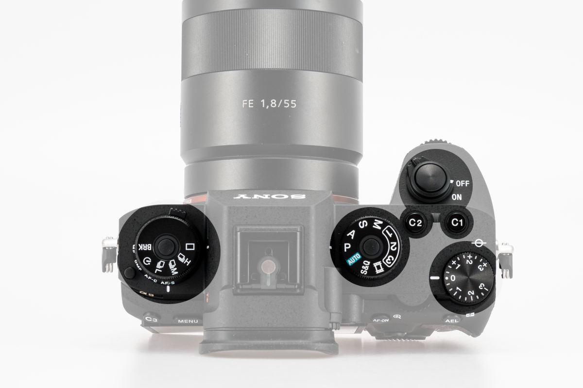

Po lewej stronie można zauważyć zupełnie nowe w stosunku do A7 II pokrętło odpowiadające za tryb wyzwalania migawki. Aby móc zmienić pozycję, należy wcisnąć i przytrzymać środkowy przycisk. Na pokrętle umieszczono następujące pozycje:
  • zdjęcie pojedyncze,
  • szybki tryb seryjny,
  • średni tryb seryjny,
  • wolny tryb seryjny,
  • samowyzwalacz,
  • bracketing.
Rozwiązanie znane między innymi z modelu Fujifilm X-T2 pozwoliło na umieszczenie bezpośrednio nad tym pokrętłem drugiego, odblokowywanego przez przytrzymanie niewielkiego przycisku przełącznika, oferującego tryby pracy autofokusa:
  • autofokus pojedynczy,
  • autofokus ciągły,
  • autofokus pojedynczy z korekcją ręczną (pozwalający na ręczne doostrzenie po automatycznym ustawieniu ostrości),
  • autofokus manualny.
Po prawej stronie złącza Multi Interface znajduje się odblokowywane poprzez przytrzymanie środkowego przycisku pokrętło trybów PASM, oferujące następujące funkcjonalności:
  • AUTOM – tryb automatyczny,
  • P – tryb półautomatyczny,
  • A – tryb preselekcji przysłony,
  • S – tryb preselekcji czasu naświetlania,
  • M – tryb manualny,
  • 1, 2, 3 – tryby użytkownika,
  • tryb filmowy,
  • tryb S&Q (Slow and Quick motion) – obsługujący filmowanie w trybie zwolnionym i przyspieszonym.

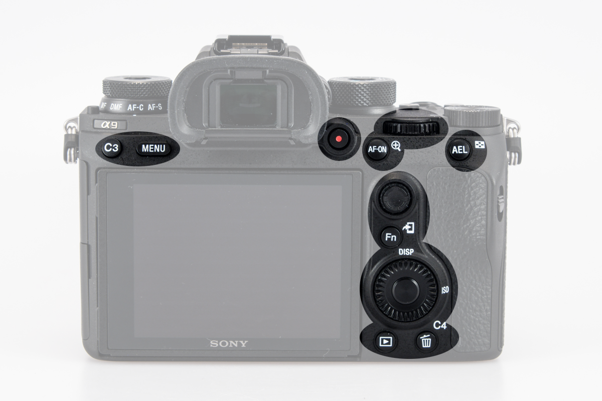

Po prawej stronie pokrętła znajdziemy dwa programowalne przyciski, oznaczone C1 i C2, które domyślnie odpowiadają za, kolejno, wybór metody autofokusa oraz ustawienia balansu bieli. Powyżej, na wysuniętym względem korpusu uchwycie umieszczony został przycisk wyzwalania migawki zintegrowany z włącznikiem. Z kolei w dolnym prawym rogu górnej ścianki zlokalizowano pokrętło kompensacji ekspozycji, które pozwala na ustawienie wartości od −3 do +3 z podziałką 1/3 EV. Pokrętło to, w porównaniu do pozostałych, nie jest zabezpieczone żadnym przyciskiem blokującym. Zerknijmy teraz na tylną ściankę aparatu:
Zaczynając od lewej strony, znajdziemy programowalny przycisk C3, który domyślnie odpowiada za typ migawki, a także guzik uruchamiający Menu. Po drugiej stronie wizjera znajduje się przycisk rozpoczynający i kończący filmowanie. Z jego prawej strony umieszczone zostały dwa przyciski o podwójnej funkcji: AF-ON, który w trybie odtwarzania odpowiada za przybliżanie zdjęć oraz blokujący ekspozycję AEL, odpowiednio o funkcji oddalania zdjęć i przechodzenia do widoku miniatur. Pomiędzy tymi guzikami odnajdziemy pokrętło sterujące. Poniżej, z prawej strony ekranu LCD znajduje się dżojstik, którego funkcją jest przełączanie punktów autofokusa. Jest on jednocześnie programowalnym przyciskiem. Niżej odnajdziemy guzik Fn uruchamiający podręczne menu i odpowiadający za wysyłanie zdjęć do smartfona w trybie odtwarzania. Następnie, idąc w dół, natkniemy się na wybierak wielokierunkowy. Zarówno przycisk środkowy, jak i kierunkowe są, tak jak większość guzików A9, programowalne. Dwa z przycisków kierunkowych posiadają domyślne funkcje: prawy odpowiada za regulację czułości ISO, górny natomiast przełącza widoki zarówno w trybie fotografowania, jak i odtwarzania. Funkcją przycisku środkowego jest uruchomienie eye-focus, który jest aktywny tak długo, jak przycisk ten jest przytrzymywany. Na samym dole znajdziemy tradycyjnie dwa przyciski: pierwszy odpowiada za przejście do trybu odtwarzania zdjęć, drugi z kolei, programowalny C4 w trybie odtwarzania służy do usuwania fotografii.

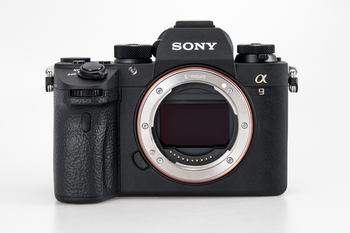

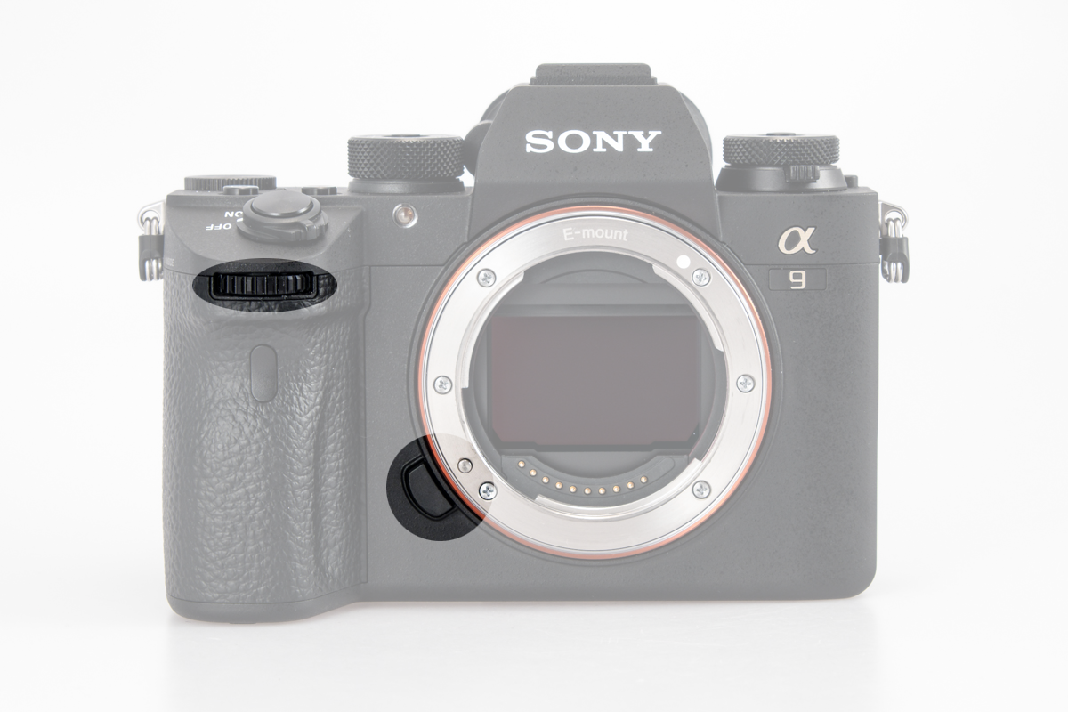

Na przodzie korpusu znajdziemy tylko dwa aktywne komponenty: umieszczone u góry uchwytu pokrętło sterujące oraz, po lewej stronie bagnetu, przycisk zwalniający blokadę obiektywu.

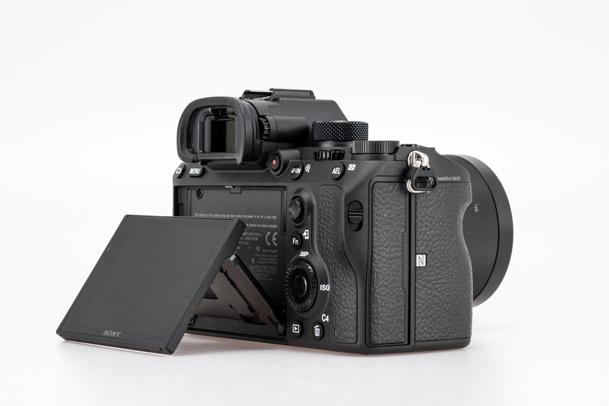

W A9 zastosowano 3-calowy wyświetlacz ciekłokrystaliczny typu TFT o zwiększonej względem A7 II (1 228 800 punktów) rozdzielczości wynoszącej 1 440 000 punktów. Charakteryzuje się on świetną jakością obrazu i dobrym kontrastem. Ręcznej nastawy jasności wizjera można dokonywać w pięciostopniowej skali (od −2 do +2). W mocnym słońcu najlepszą widoczność zapewni dedykowany tryb słonecznej pogody. Taka nastawa da gwarancje, że obraz będzie czytelny, a jego widoczność nie zostanie ograniczona odblaskami otoczenia.
Ważnym usprawnieniem jest fakt, że zastosowany w A9 ekran jest dotykowy. Możemy w ten sposób sterować ostrością, a także nawigować po zdjęciach w trybie odtwarzania. Nie jest z kolei możliwa obsługa menu czy menu funkcyjnego.
Podobnie jak A7 II, ekran umieszczony jest na odchylanym przegubie, co zwiększa jego funkcjonalność. Zyskujemy możliwość odchylenia go o 107 stopni w górę lub 41 stopni w dół.
Zmianą wyświetlanych na monitorze parametrów i informacji steruje przycisk DISP. Dostępnych jest 6 wariantów:
