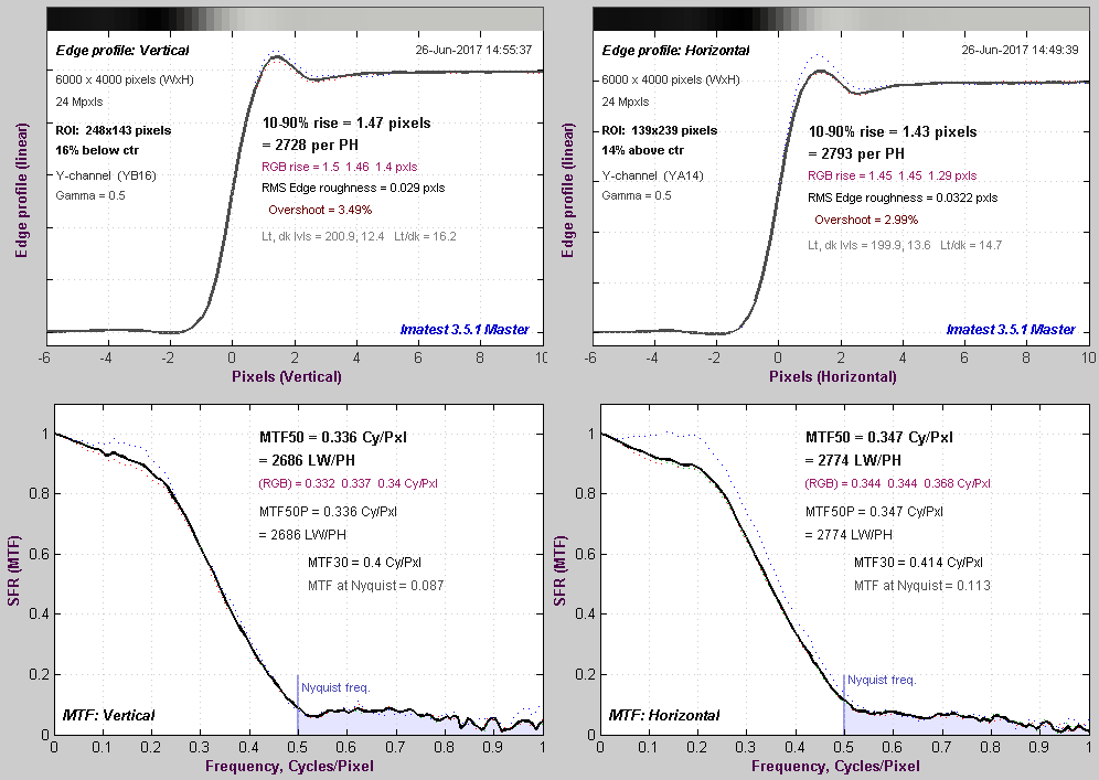

Rozdzielczości osiągane przez matryce Sony A9, mimo tej samej gęstości liniowej pikseli, stoją na nieco niższym poziomie niż wyniki z aparatu A7 II. Przyczyn takiego stanu rzeczy można się dopatrywać w innej jakości obrazowania obiektywów użytych do testów, różnej mocy wyostrzania czy w końcu innego charakteru filtra AA. Zerknijmy zatem, jak prezentują się pionowe i poziomie przebiegi profilu granicy czerni i bieli (górne wykresy) oraz funkcja MTF (dolne wykresy).
Sony A9 - Rozdzielczość

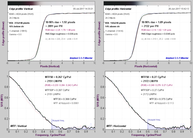

Na górnych wykresach można zauważyć wyraźne, charakterystyczne piki, które jednoznacznie wskazują na fakt, że pliki JPEG są dość wyraźnie wyostrzane, nawet przy najniższej wartości tego parametru. Potwierdzają to również wybrzuszenia na górnych częściach przebiegów dolnych wykresów. Przypomnijmy, że zdjęcia z A7 II również były wyostrzane. Czy inny charakter filtra dolnoprzepustowego odpowiada za niższe od A7 II wyniki rozdzielczości zdjęć JPEG dowiemy się poniżej, przy okazji omawiania rozdzielczości plików RAW.

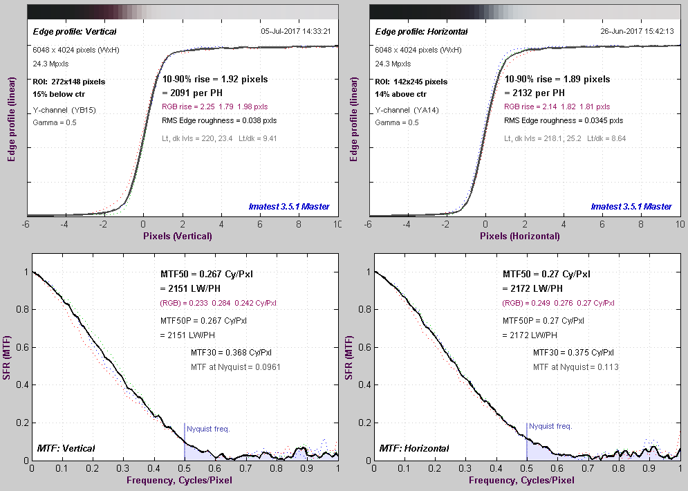

Przede wszystkim podkreślić należy, że surowe zdjęcia nie noszą żadnych śladów wyostrzania, przebiegi profilu czerń-biel pozostają bowiem gładkie.
Następnie, analizując wartości odpowiedzi w częstości Nyquista można zauważyć, że stoją one na stosunkowo niskim poziomie – 11.3% oraz 9.6%. Świadczy to o tym, że w Sony A9 zastosowano klasyczny filtr dolnoprzepustowy. A7 II posiadał filtr asymetryczny – zniesiony tylko w jednym kierunku. Przewagę poprzednika nad obecnie testowanym modelem można więc uznać za wyjaśnioną. Nikon D5 oraz Canon 1D X II posiadają filtr AA tylko lekko osłabiony, zatem i tutaj leży przyczyna ich przewagi (po znormalizowaniu do gęstości pikseli) nad aparatem Sony.
