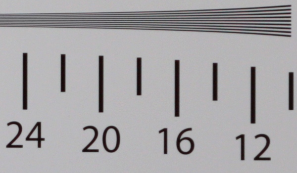

Canon 5D Mk III, JPEG, f/1.4
Carl Zeiss Milvus 85 mm f/1.4 - Rozdzielczość obrazu
Canon 5D Mk III, JPEG, f/4.0
