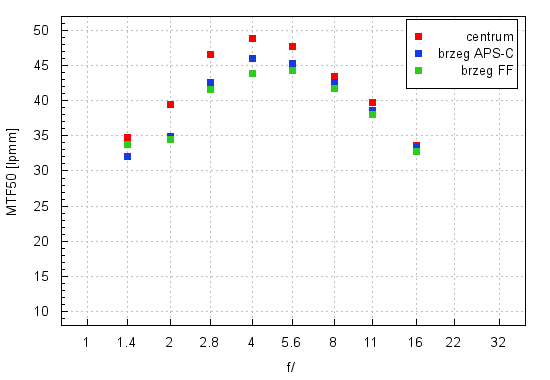

Rozdzielczość (w sensie funkcji MTF50) obiektywu Zeiss Milvus 85 mm f/1.4 została przetestowana w oparciu o pliki RAW z aparatu Canon EOS 5D Mark III. W przypadku tej lustrzanki za poziom przyzwoitości uznajemy wyniki na poziomie 30–32 lpmm, a najlepsze obiektywy stałoogniskowe notują rezultaty sięgające 44–47 lpmm. Warto dodać, że rekord rozdzielczości na tej matrycy należy do Zeissa Otusa 1.4/85, który uzyskał wynik 47.7 lpmm.
Zobaczmy, jak na tym tle wyglądają osiągi testowanego obiektywu. Wyniki, jakie uzyskał on w centrum kadru, na brzegu matrycy APS-C/DX i na brzegu pełnej klatki są zaprezentowane na poniższym wykresie.
Carl Zeiss Milvus 85 mm f/1.4 - Rozdzielczość obrazu
Najpierw chyba najciekawsza wiadomość. Rekord rozdzielczości na pełnoklatkowej matrycy Canona nie należy już do Otusa lecz właśnie do Milvusa 1.4/85, który na przysłonie f/4.0 uzyskał wynik 48.8 lpmm. Co prawda, biorąc pod uwagę błędy pomiarowe wynoszące około 0.5–1 lpmm, wyniki Otusa i Milvusa formalnie zazębiają się na 1-sigma, więc nie można mówić o zauważalnych statystycznie różnicach między nimi. Nie zmienia to jednak faktu, że od dzisiaj rekordzistą jest Milvus.
Co może zatem skłaniać do zakupu Otusa? Odpowiedzią jest zachowanie w okolicach maksymalnego otworu względnego, gdzie Otus docierał do prawie 40 lpmm. U Milvusa jest to prawie 35 lpmm, czyli zauważalnie mniej. Wciąż jest to wynik w pełni użyteczny i nasza ocena zachowania Milvusa w centrum kadru jest bardzo wysoka.
Gdy spojrzymy na zachowanie na brzegu kadru, nie będziemy mieli wątpliwości, że Milvus 1.4/85 to jeden z najlepszych obiektów jakie mieliśmy przyjemność testować. Można napisać tutaj mnóstwo peanów na temat osiągów, jakie uzyskał testowany obiektów na brzegu kadru. Za komentarz wystarczy jednak jedno porównanie. Milvus na brzegu pełnej klatki maksymalnie dociera do wartości 44.3 lpmm. Najlepszy wynik, jaki uzyskał w centrum kadru uznawany przez wielu za kultowy Canon EF 135 mm f/2.0L USM, to 43.2 lpmm. Nic dodać, nic ująć.
