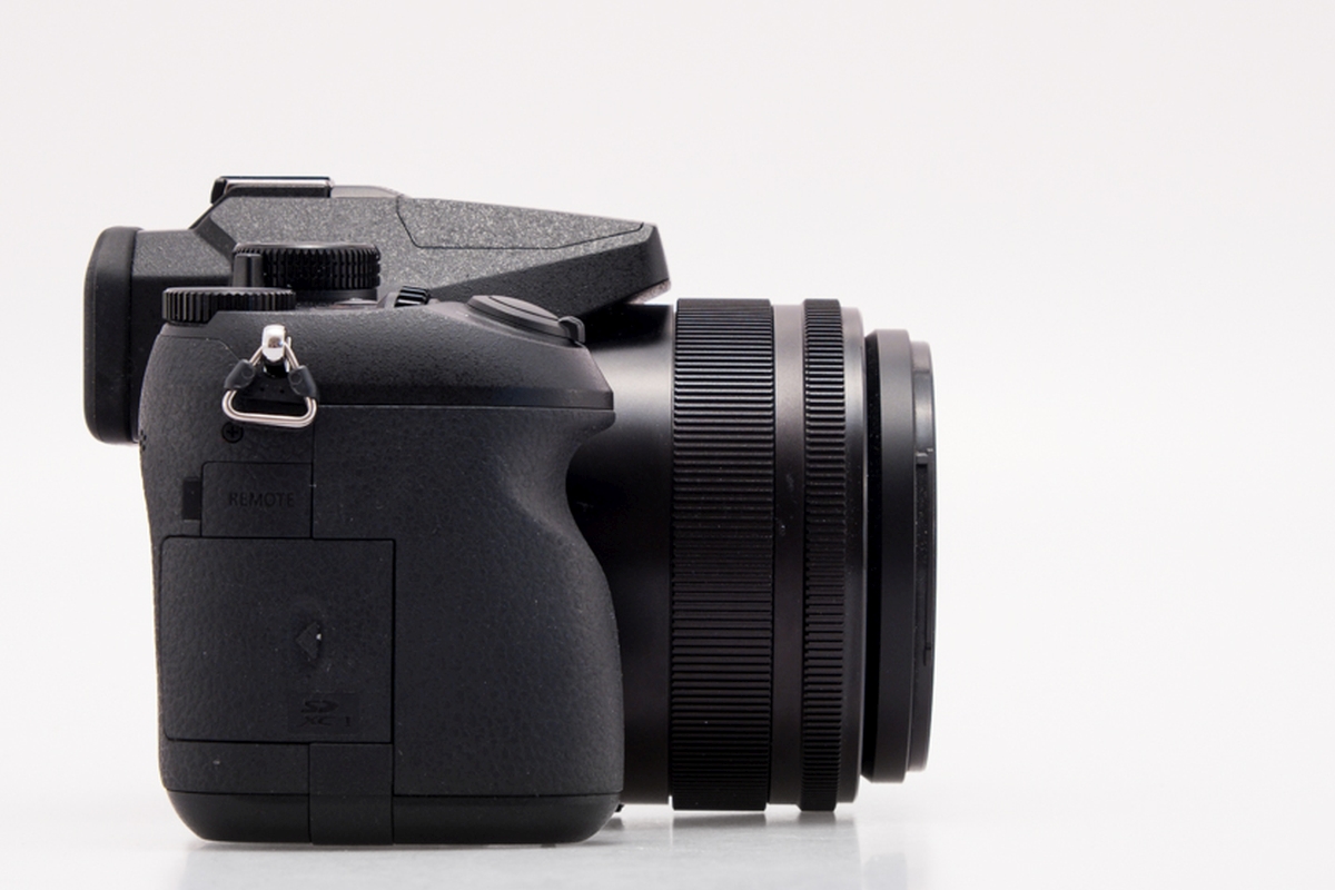

Budowa i funkcjonalność
Aparat wykonany jest bardzo dobrze, a kształtem i gabarytami przypomina lustrzankę. Konstrukcja wykonana jest z tworzyw sztucznych, a wyjątkiem jest tubus obiektywu.
Zastosowany w kompakcie obiektyw to konstrukcja o zasięgu ogniskowej 24–480 mm, co daje bardzo szeroki zakres pól widzenia, przydający się na turystycznych wojażach. Obiektyw posiada jasność zmieniającą się od f/2.8 na najkrótszej ogniskowej do f/4.5. Warto podkreślić obecność filtra szarego o zmiennej gęstości, który przydać się może, gdy chcemy rozmyć obiekty w ruchu (np. wodę) lub nagrywać w pełnym świetle. Do dyspozycji mamy nastawy 1/4, 1/16 oraz 1/64 EV.
Aparat posiada robiący wrażenie tryb makro, który pozwala na przybliżenie na poziomie 1.4:1 – za jego pomocą można wykonać zapierające dech w piersiach zdjęcia, gdy oczywiście zadba się o odpowiednie oświetlenie obiektu oddalonego 1 cm od zasłaniającego światło obiektywu.
FZ2000 posiada szeroki wachlarz programowalnych przycisków fizycznych, a także dotykowych oraz dużą liczbę elementów sterujących innego typu. W efekcie aparat ten posiada możliwość dokładnego spersonalizowania tak, aby wszystkie ustawienia mieć pod ręką i nie mieć konieczności częstego zaglądania do menu.
Bardzo dobre wrażenie robi wizjer OLED o rozdzielczości 2.34 miliona punktów i powiększeniu 2.14x, a także ekran LCD o rozdzielczości 1.04 miliona punktów. Ekran wyposażony jest w pełną funkcjonalność dotykową, łącznie z obsługą punktów AF przy patrzeniu przez wizjer – jest to spore usprawnienie w stosunku do poprzednika. Dodatkowo, aparat umożliwia łączność Wi-Fi, dzięki czemu możliwe jest natychmiastowe przesyłanie plików na telefon i dzielenie się zdjęciami ze znajomymi czy na mediach społecznościowych.
Użytkowanie i ergonomia
FZ2000, jako konstrukcja typu bridge, świetnie leży w dłoni. Robienie zdjęć tym aparatem należy do czynności przyjemnych, ze względu jednak na gabaryty należy go trzymać dwoma rękoma. Wygodny jest również sposób zmiany ogniskowej – jedna dźwignia umieszczona jest obok przycisku wyzwalania migawki, dzięki czemu zoomować możemy przy kadrowaniu, druga natomiast to pokrętło wokół obiektywu. Tym razem, w przeciwieństwie do modelu FZ1000, autonomiczne – do regulacji ostrości mamy oddzielny pierścień.
