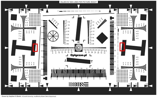

ROZDZIELCZOŚĆ OBRAZU - Zdjęcie tablicy testowej w najlepszej jakości JPEG lub w formacie RAW. W przypadku tego drugiego, zdjęcie jest konwertowane (bez żadnego wyostrzania) do bezstratnego formatu PPM przy pomocy programu dcraw. Następnie przy pomocy programu Imatest wyznaczamy przebiegi funkcji MTF w zależności od częstości przestrzennej (lw/ph). Rozdzielczość jest mierzona w pionie i poziomie oraz w centrum i na brzegu kadru (patrz rysunek poniżej).
