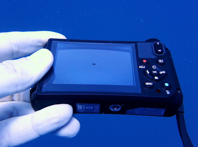

Jeśli chodzi o sztywność szybki chroniącej ekran LCD, to z testowanej trójki w WG-6 wypada ona najgorzej. Od głębokości około 15 metrów ugina się ona na tyle mono, że dociska do powierzchni matrycy. Efekt oczywiście nasila się wraz ze wzrostem głębokości, co w dłuższej perspektywie czasu może doprowadzić do uszkodzenia wyświetlacza.

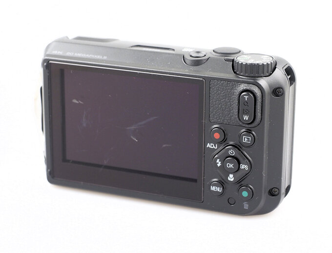

Kilka dni nurkowych pozostawiło na aparacie sporo śladów. Co prawda nie oszczędzaliśmy go, a nurkowania na Malcie częstą wiążą się ze wspinaniem ze sprzętem po skałach i skokach do wody z dużej wysokości, jednak liczba skaz powstałych na WG-6 jest mimo to dość znaczna. Przede wszystkim bardzo łatwo rysuje się szybka chroniąca ekran LCD, a dodatkowo pojawiają się problemy ze ścierającymi się oznaczeniami przycisków.
Utrzymanie aparatu w czystości też nie należy do najłatwiejszych, bowiem na obudowie znajdziemy sporo rowków, w których lubi gromadzić się piasek i osady z soli.

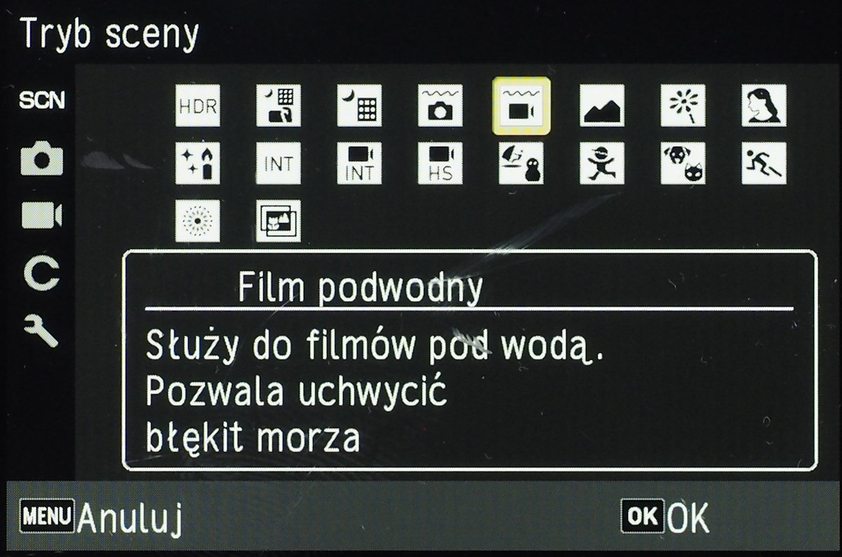

Zapewne z tego też powodu producent oferuje w trybie SCN tryb o nazwie „Film podwodny”, w który zgodnie z opisem: „Służy do filmów pod wodą. Pozwala uchwycić błękit morza”.
Test aparatów podwodnych 2021 - Ricoh WG-6
Po jego aktywacji nagrywanie filmów zaczynamy i kończymy spustem migawki. Nie działa natomiast nagrywanie przyciskiem z czerwoną kropką, a uzyskane filmy są w rozdzielczości 4K. Niestety podczas kręcenia nadal nie działa zoom optyczny, a cyfrowy działa lub nie w zależności od tego, co wcześniej ustawimy w menu.
