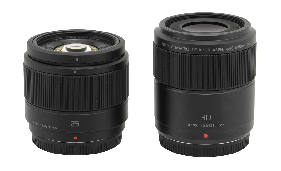

Na poniższym zdjęciu Panasonic Lumix G 25 mm f/1.7 ASPH. stoi obok innego systemowego obiektywu o niewiele większej ogniskowej, a mianowicie Panasonika G Macro 30 mm f/2.8 ASPH. MEGA O.I.S.

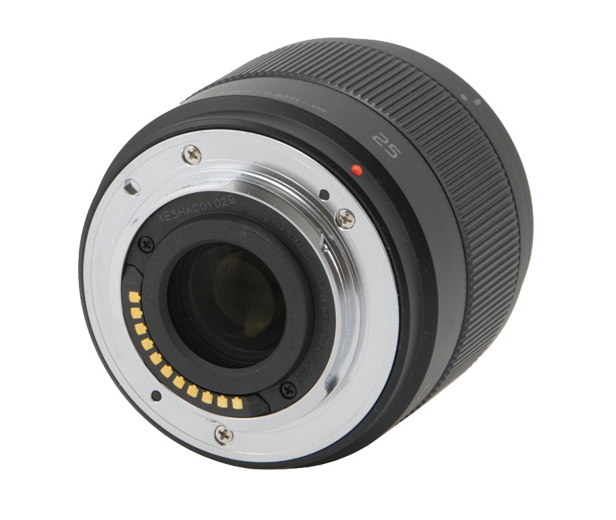

Testowany obiektyw rozpoczyna się metalowym bagnetem, który otacza styki zatopione w czarnym plastikowym pierścieniu, na którym wytłoczono numer seryjny oraz informację, że instrument wyprodukowano w Chinach. Tylna soczewka jest nieruchoma i ma średnicę prawie 20 mm.

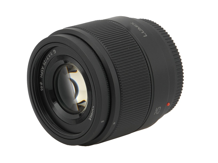

Przednia soczewka obiektywu jest nieruchoma, ma średnicę 26 mm i jest otoczona napisem z nazwą i podstawowymi parametrami obiektywu, a także nierotującym gwintem filtrów o średnicy 46 mm.

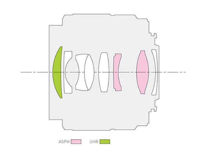

Jeśli chodzi o konstrukcję optyczną, mamy tutaj do czynienia z 8 soczewkami ustawionymi w 7 grupach. Przedni element wykonano ze szkła UHR (Ultra High Refractive Index), a dodatkowo dwóm soczewkom nadano kształt asferyczny. Wewnątrz znajdziemy jeszcze przysłonę o siedmiu listkach, którą możemy domknąć maksymalnie do wartości f/22.

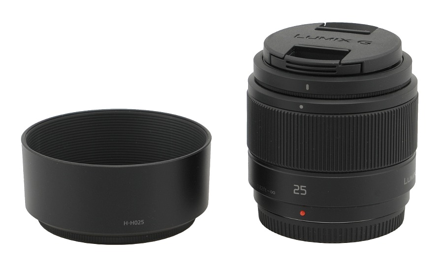

Kupujący dostaje w zestawie oba dekielki i osłonę przeciwsłoneczną.
