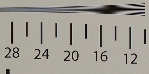

Olympus E-PL1, JPEG, f/1.7

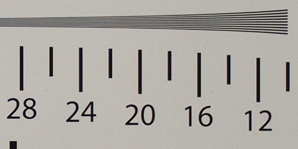

Olympus E-PL1, JPEG, f/5.6
