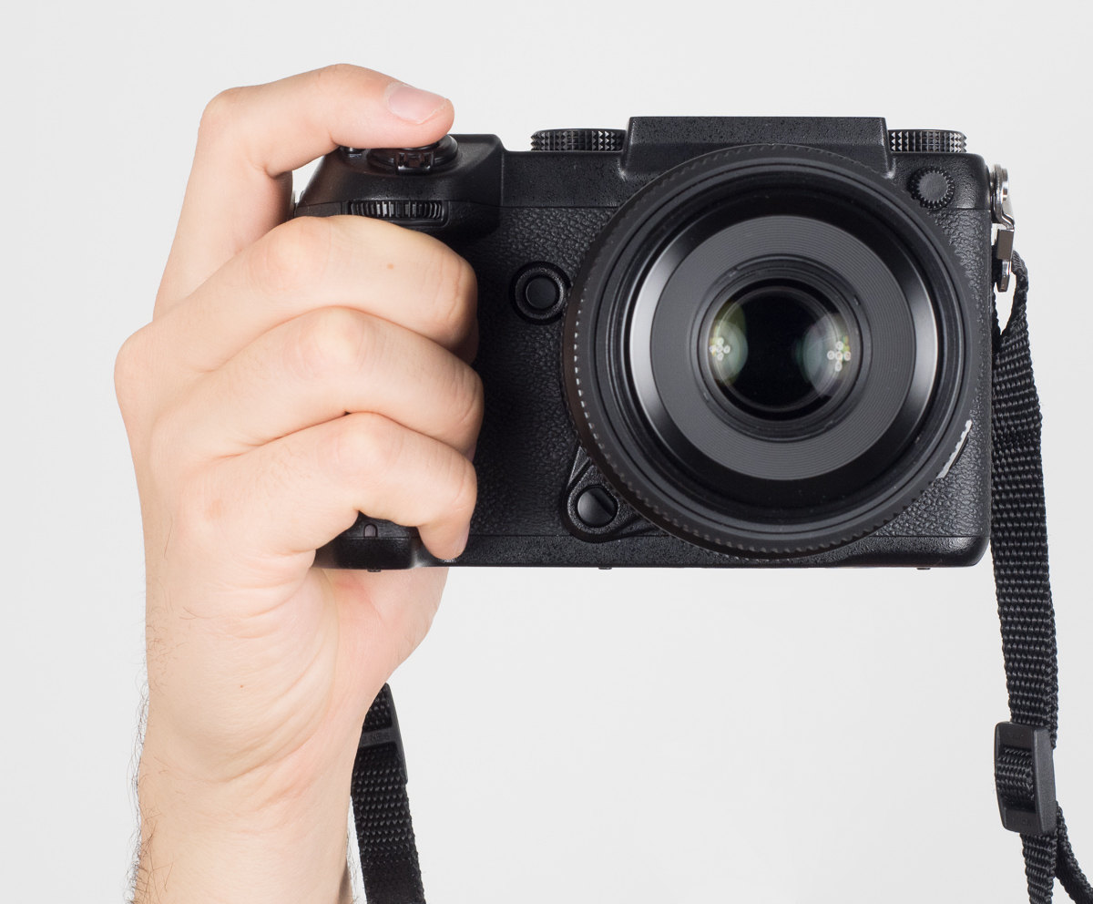

Ergonomię modelu GFX 50S oceniamy pozytywnie. Rękojeść jest duża i dobrze wyprofilowana, dzięki czemu mimo słusznej wagi, aparat pewnie leży w dłoni. Chwyt poprawia także obecność chropowatej gumy na uchwycie, zapewniającej odpowiednią przyczepność do skóry dłoni. Warto również pamiętać o dostępnym w sprzedaży pionowym uchwycie VG-GFX1. Pochwalić możemy także całkiem bogaty zestaw elementów sterujących z dość rozbudowanymi opcjami ich konfiguracji. Z początku może nieco przeszkadzać fakt, że sporo przycisków nie ma żadnych oznaczeń. Sądzimy jednak, że już po kilkunastu dniach użytkowania aparatu, wywołanie żądanych funkcji przyjdzie użytkownikom GFX-a bez problemu. Pewne zastrzeżenie mamy do umiejscowienia przycisku Q, na wypustce tylnej ścianki. Operując aparatem w rękawiczkach w plenerze, wielokrotnie zdarzało nam się nieumyślnie go wciskać.

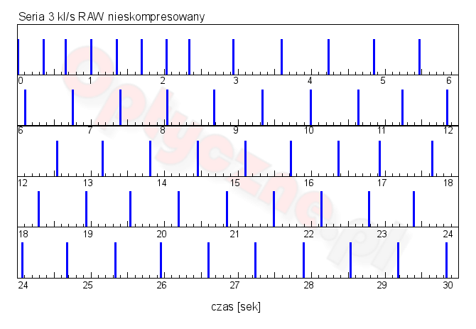

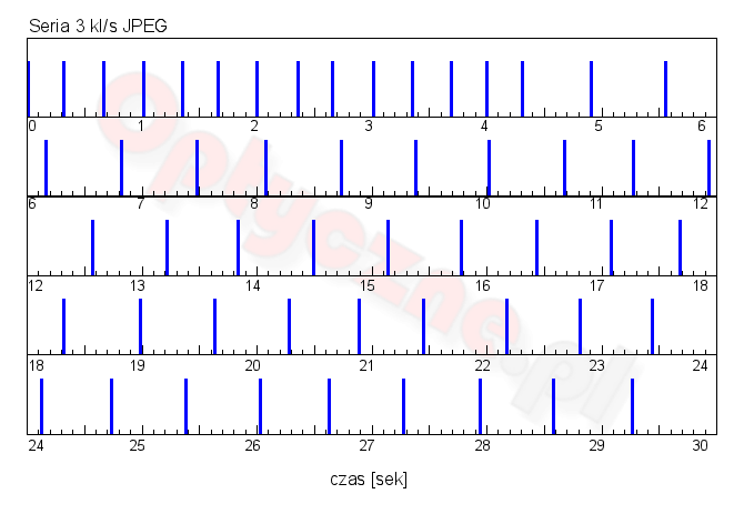

Pomiary wykonaliśmy korzystając z karty SanDisk SDHC UHS-II Extreme Pro 16 GB 1867x. Zdjęcia robiliśmy przy czułości ISO 1600 i czasie ekspozycji 1/1000 sekundy. Objętość pliku zapisywanego w formacie JPEG wynosiła średnio 28.8 MB, a nieskompresowanego RAW-a 111 MB. Zobaczmy teraz szczegółowe wyniki testu.
  • 53 zdjęć JPEG (1.77 kl/s),
  • 51 nieskompresowanych zdjęć RAW (1.7 kl/s).
Fujifilm GFX 50S - Użytkowanie i ergonomia
Aparat bez trudu osiąga deklarowaną, a zarazem niezbyt imponującą szybkość 3 kl/s. Przy zapisie JPEG-ów bufor zapełnia się po ok. 4 sekundach, natomiast w przypadku RAW-ów już po ok. 2 sekundach. Następnie, tempo spada do ok. 1.5 kl/s, zarówno dla RAW-ów, jak i JPEG-ów. Osiągi w tej kategorii nie są imponujące, aczkolwiek przy zapisie RAW-ów GFX 50S wypada znacznie lepiej od Pentaksa 645Z. Przy JPEG-ach natomiast różnica jest minimalna.

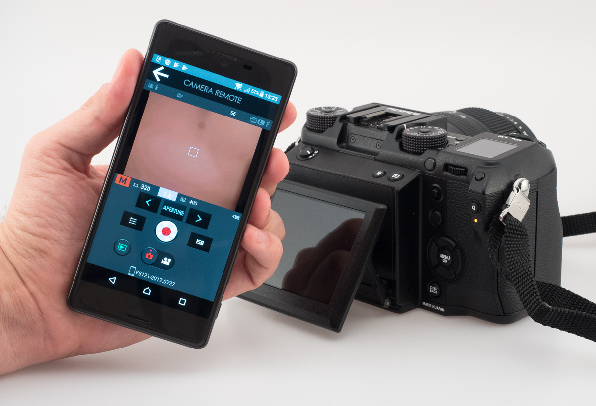

Wbudowany interfejs Wi-Fi pozwala na bezprzewodowe przekazywanie zdjęć do komputera lub smartfonu czy tabletu. Możemy także zdalnie kontrolować zachowanie aparatu podczas fotografowania. Dodatkowo, gdy dysponujemy smartfonem z odbiornikiem GPS, dane o geolokalizacji mogą być na bieżąco przesyłane do aparatu.
Fujifilm GFX 50S - Użytkowanie i ergonomia Fujifilm GFX 50S - Użytkowanie i ergonomia Fujifilm GFX 50S - Użytkowanie i ergonomia Fujifilm GFX 50S - Użytkowanie i ergonomia
Gdy podczas fotografowania dotkniemy dowolnej części obrazu na podglądzie, uaktywniamy pomiar ostrości w tym punkcie. Co ciekawe, gdy rozpoczniemy filmowanie, nie możemy już z takiego dotykowego autofokusu skorzystać. Dobre wrażenie sprawia praktycznie bezzwłoczna reakcja aparatu na wciśnięcie dotykowego przycisku spustu migawki na smartfonie.
Musimy pochwalić producenta za szeroki wachlarz oferowanych nastaw. Oprócz możliwości regulacji parametrów charakterystycznych dla danego trybu, ustawiamy także czułość ISO, balans bieli, tryb symulacji filmu, tryb lampy błyskowej i samowyzwalacz. Jest jednak pewne ograniczenie – nie zmienimy zdalnie trybu pracy aparatu, tzn. z trybu preselekcji przysłony przejdziemy do np. preselekcji migawki tylko przy użyciu odpowiednich pierścieni i pokręteł na aparacie. Aplikacja pozwala także uruchomić nagrywanie filmu – mamy wówczas podgląd obrazu na żywo. Autofocus pracuje w trybie ciągłym, choć trzeba przyznać, że ustawienie ostrości trwa dość długo.
Nawiązanie połączenia między urządzeniami dość długo (15–30 sekund). Wychodząc z modułu zdalnego sterowania aparatem do głównego menu aplikacji, należy każdorazowo łączyć się z aparatem ponownie. Podczas kopiowania zdjęć na smartfon sporadycznie obserwowaliśmy zerwanie łączności, natomiast przy zdalnym sterowaniu – ani razu.
Funkcjonalność modułu Wi-Fi testowaliśmy korzystając ze smartfona Sony Xperia X, udostępnionego przez firmę Sony.

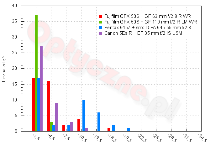

Standardowo w teście celności autofokusu wykonujemy serię 40 zdjęć. Przysłonę w obiektywie ustawiamy na f/2.8 i fotografujemy tablicę rozdzielczości, każdorazowo przeogniskowując obiektyw. Wyniki przedstawiamy w postaci histogramu, który prezentuje procentowe wartości odchyłek od najlepszego pomiaru MTF50 w serii.
Do wyników uzyskanych z obiektywem 2.8/63 nie można mieć większych zastrzeżeń. Zdecydowana większość zdjęć zmieściła się w dwóch pierwszych przedziałach odchyłek, a zatem osiągi są lepsze niż w Pentaksie 645Z. Z kolei w przypadku obiektywu 2/110, celność jest po prostu wyśmienita.

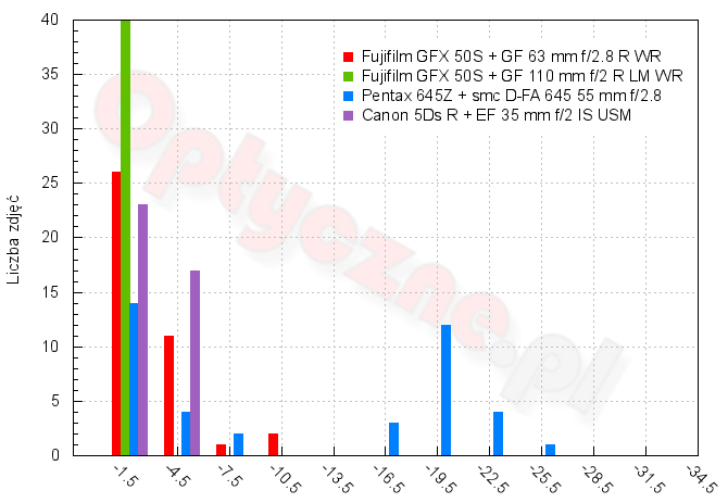

Zobaczmy jeszcze jak autofocus poradził sobie w świetle żarowym.
Zielony słupek na wykresie mówi sam za siebie – obiektyw 2/110 wypadł praktycznie perfekcyjnie. Nieco gorzej jest w przypadku 2.8/63, choć wynik 2/3 strzałów „w punkt” nie pozwala zbytnio narzekać. Maksymalne odchyłki natomiast nie przekroczyły 11%.
