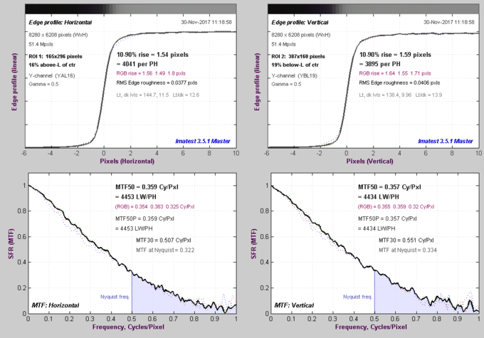

Używając plików JPEG z wyostrzaniem ustawionym na najmniejszą możliwą wartość, wyznaczyliśmy rozdzielczość (MTF50) układu aparat plus obiektyw, obliczając ją w programie Imatest. Wartości wyrażone w liniach na wysokość obrazu pozwalają na porównanie z analogicznymi wykresami dla aparatów kompaktowych oraz ocenę stopnia wyostrzania zastosowanego przez producenta. Zdjęcia pomiarowe zostały wykonane z obiektywem Fujinon GF 63 mm f/2.8 R WR.
Fujifilm GFX 50S - Rozdzielczość
Maksymalne, zmierzone na JPEG-ach wyniki, przekraczają wyraźnie 4500 lw/ph, a zatem są wyższe niż u konkurencji. Jedynym wyjątkiem jest Sony A7R II, w teście którego zanotowaliśmy wynik bliski 4400 lw/ph. Jednocześnie stwierdziliśmy również dość silne wyostrzanie zdjęć z A7R II. W przypadku JPEG-ów z GFX 50S ślady wyostrzania także są jednoznaczne – w profilach na granicy czerni i bieli widać lokalne maksima, a przebiegi funkcji MTF mają istotne wybrzuszenia. Siła tego procesu nie jest jednak zbyt duża.
