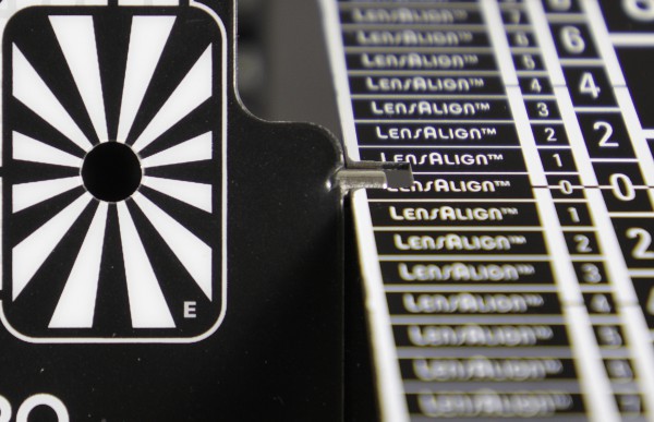

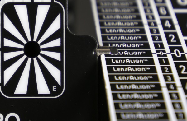

Współpracując z EOS-em 50D Tokina pokazywała lekki i przez to w pełni kalibrowalny back-fokus. Po podłączeniu do pełnoklatkowego EOS-a 5D Mark III problemów nie było żadnych. Niezależnie od ogniskowej i odległości od obiektu ostrość była ustawiana tam, gdzie należy.
Canon 50D, 26 mm, f/2.8
Tokina AT-X PRO FX SD 16-28 mm f/2.8 (IF) - Autofokus
Canon 5D III, 28 mm, f/2.8
