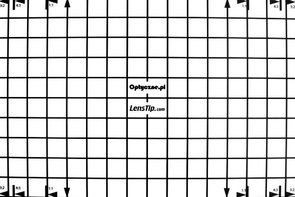

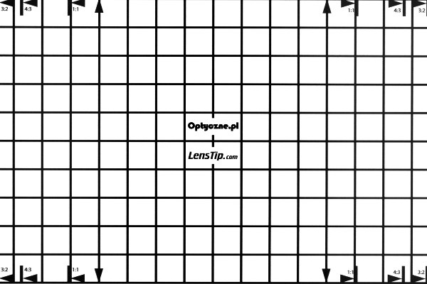

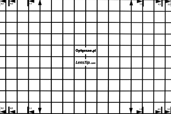

Pracując na mniejszej matrycy APS-C/DX nie musimy sobie zaprzątać głowy zniekształceniami geometrycznymi. W całym zakresie ogniskowych mamy do czynienia z dystorsją beczkową, ale o niewielkim lub wręcz niezauważalnym poziomie. Wyniki odnotowane przez nas na ogniskowych 16, 22 i 28 mm wynoszą odpowiednio −1.38%, −0.33% i −0.01%.

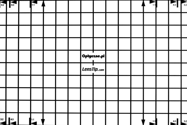

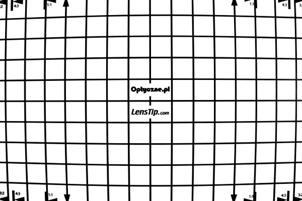

Więcej problemów jest na pełnej klatce, ale jak na obiektyw ultraszerokokątny i tak nie jest źle. Oczywiście najgorsza sytuacja panuje na najkrótszej ogniskowej, gdzie dystorsja sięga −3.94%. W środku zakresu spada ona do niewielkiego poziomu −1.31%, a na 28 mm robi się praktycznie niezauważalna, bo sięga tam już tylko −0.27%.
Wynik sięgający prawie −4% nie jest może mały, ale jeśli przypomnimy sobie, że Tamron 15–30 mm na najkrótszej ogniskowej osiągał poziom −5.81%, to spojrzymy na niego trochę inaczej. Z drugiej strony Tamron, z uwagi na większy zakres ogniskowych, miał zdecydowanie trudniejsze zadanie.
Canon 50D, 16 mm
Tokina AT-X PRO FX SD 16-28 mm f/2.8 (IF) - Dystorsja
Canon 50D, 22 mm
Canon 50D, 28 mm
Canon 5D III, 16 mm
Canon 5D III, 22 mm
