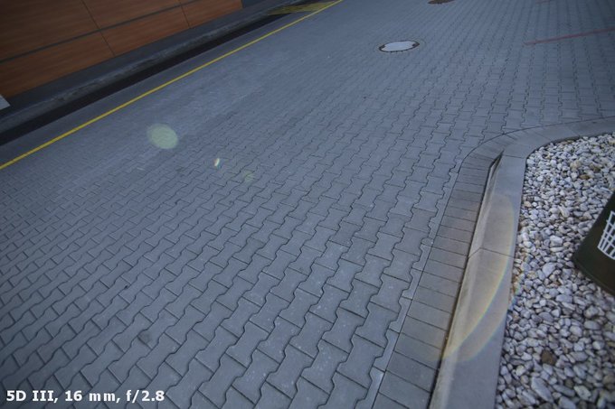

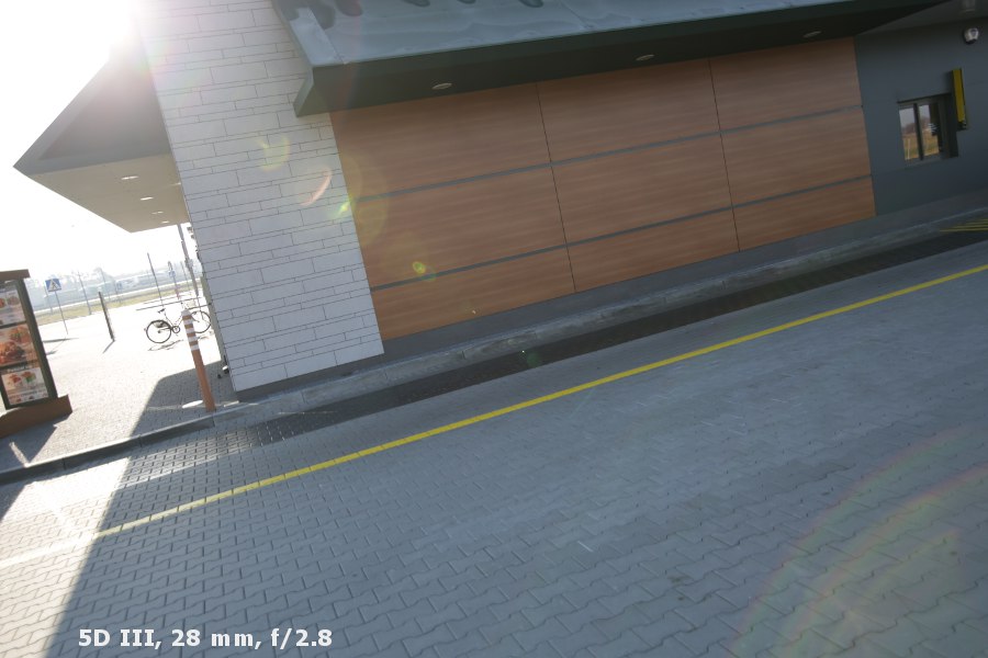

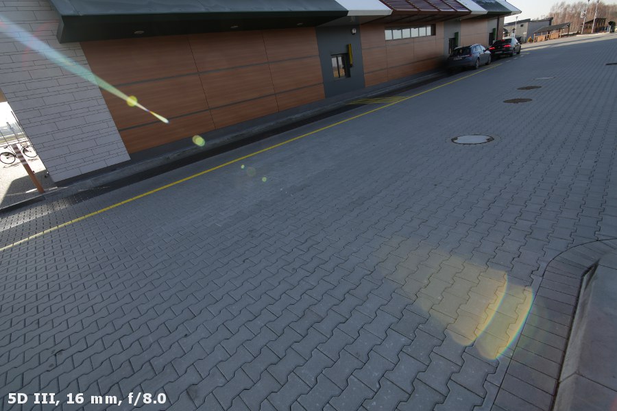

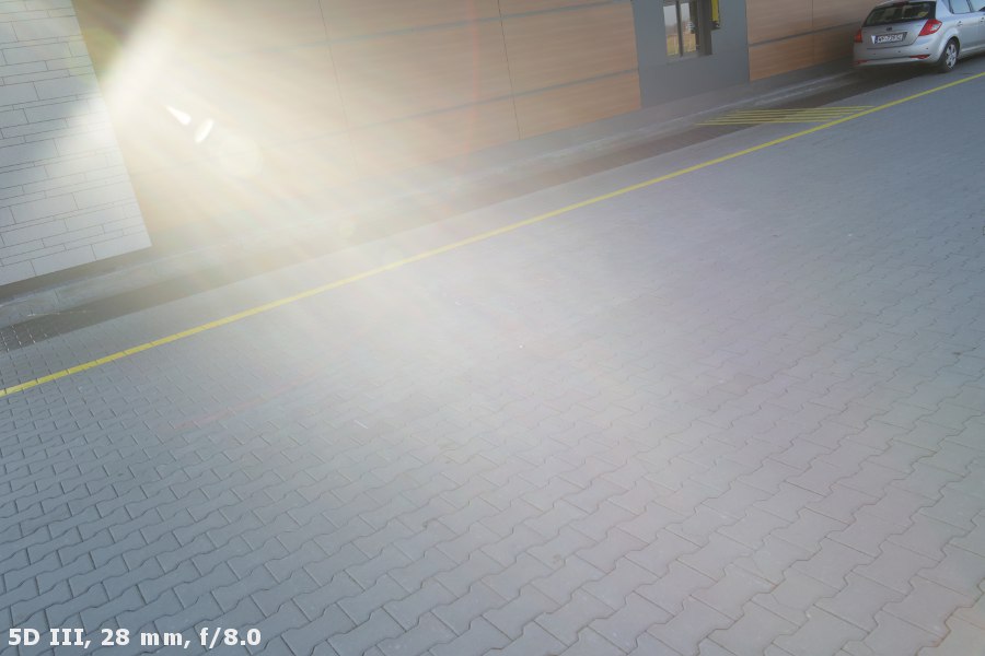

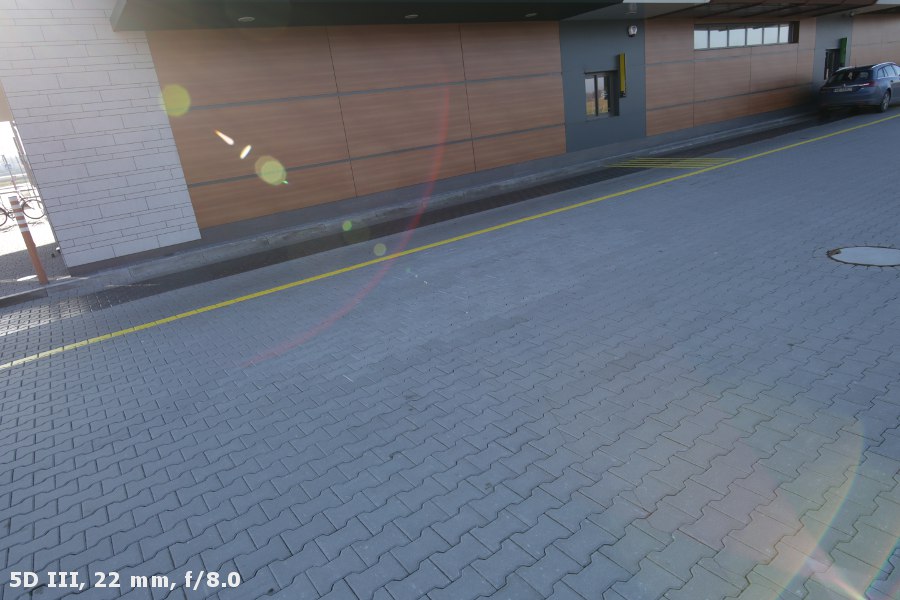

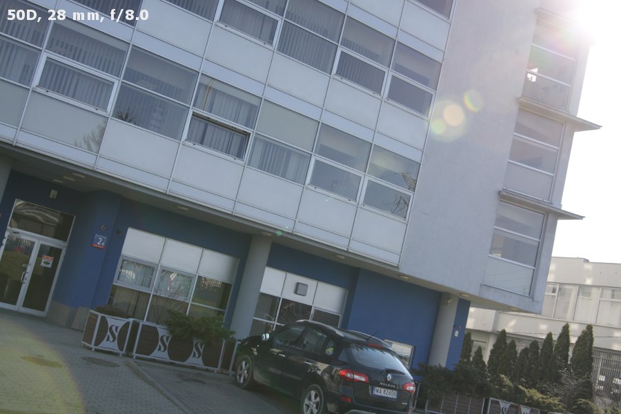

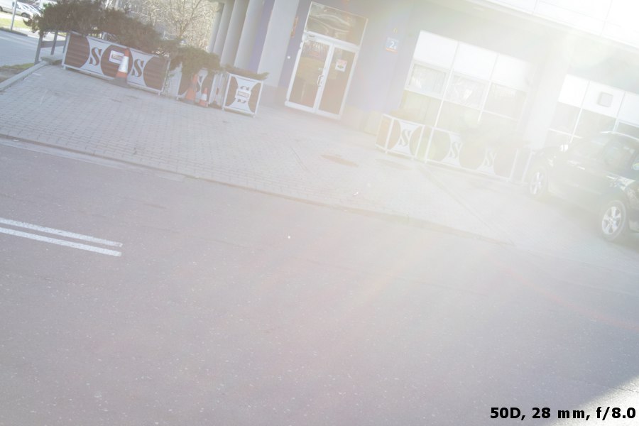

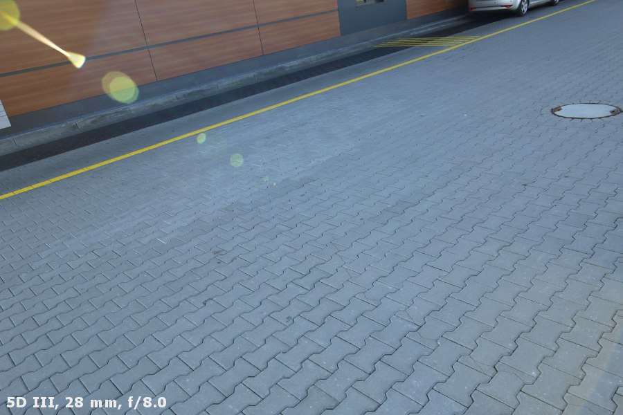

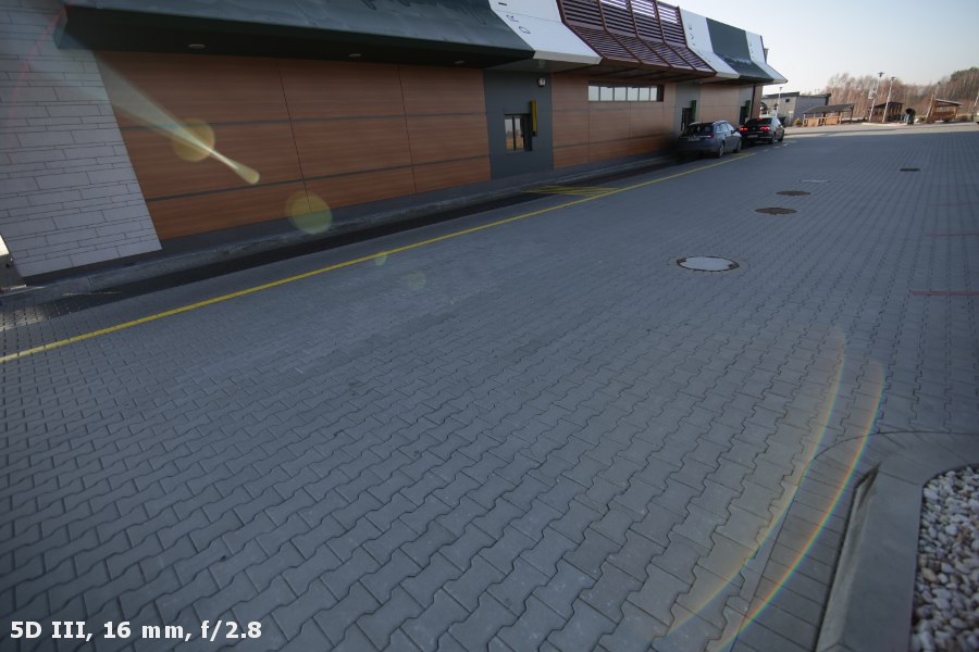

Tokina 16–28 mm, jak wiele szerokokątnych modeli tego producenta, nie radzi sobie w pracy pod ostre światło. Ilość artefaktów świetlnych, które możemy zaobserwować, jest ogromna. Od różnokolorowych blików o różnych kształtach, poprzez punktowe lub liniowe flary miejscami prześwietlające obraz, do potężnych zaświetleń obejmujących prawie cały kadr. Co więcej, artefakty te nie pojawiają się tylko wtedy, gdy słońce znajduje się w kadrze. Możemy mieć je daleko poza nim, a i tak zdjęcie wyjdzie nieudane. Nawet gdy skierujemy obiektyw w dół i spróbujemy sfotografować swoje stopy, bliki świetlne mogą być obecne na zdjęciu.
Krytykowanie Tokiny za odblaski robi się nudne… Zastanawiam się kiedy ich inżynierowie i optycy nauczą się choć poprawnie walczyć z tym problemem.
