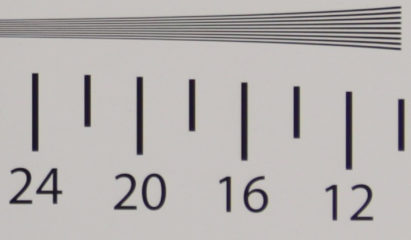

Na zakończenie tego rozdziału, tradycyjnie prezentujemy wycinki zdjęć naszej tablicy do testowania rozdzielczości pobrane z plików JPEG.
Canon 5D MkIII, JPEG, 24 mm, f/4.0
Tokina AT-X PRO FX SD 24-70 mm f/2.8 (IF) - Rozdzielczość obrazu

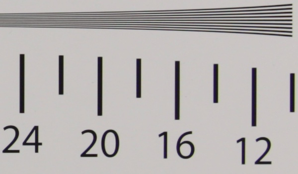

Canon 5D MkIII, JPEG, 45 mm, f/2.8
