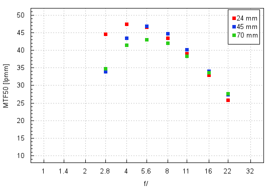

Zobaczmy, jak na tym tle wyglądają osiągi testowanego obiektywu. Wyniki, jakie uzyskał on w centrum kadru dla ogniskowych 24, 45 i 70 mm, są zaprezentowane na poniższym wykresie.
Tokina AT-X PRO FX SD 24-70 mm f/2.8 (IF) - Rozdzielczość obrazu
Rezultaty uzyskane przez Tokinę na najkrótszej ogniskowej są po prostu rewelacyjne. Wystarczy tutaj zauważyć, ze są one troszkę lepsze od tego, co na tej samej ogniskowej pokazywał drogi Canon EF 24–70 mm f/2.8L II USM.
Dłuższe ogniskowe nie trzymają aż tak wysokiego poziomu, ale to wcale nie znaczy, że znajdujemy tam jakiekolwiek powody do narzekań. Na maksymalnym otworze względnym MTF-y docierają do dobrego poziomu 34–35 lpmm, a po przymknięciu nie mają problemów, aby wyraźnie przekraczać wartość 40 lpmm. W przypadku zakresu 45–70 mm Tokina lekko przegrywa pojedynek z drogim Canonem, ale wcale nie jest to porażka bolesna, tym bardziej, że wypada tutaj wciąż lepiej niż na przykład Sigma 24–70 mm f/2.8 czy Tamron 24–70 mm f/2.8 VC.

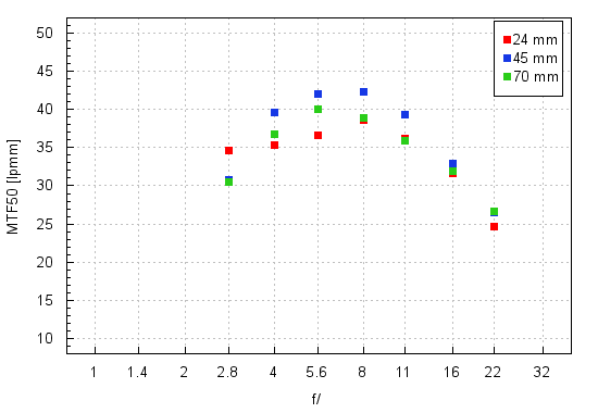

Czy równie dobra sytuacja będzie panować na brzegu kadru APS-C/DX? Sprawdźmy.
Tym razem sytuacja jest troszkę bardziej skomplikowana. Ważne są jednak dwie rzeczy. Po pierwsze, dla każdej ogniskowej, nawet na maksymalnym otworze względnym obraz jest w pełni użyteczny. Po drugie, po przymknięciu przysłony o około 2–3 EV, MTF-y wchodzą na poziom, który śmiało możemy uznać za bardzo dobry.
Tutaj znowu Tokina nie ma powodów do kompleksów nawet na tle drogich konstrukcji systemowych. Przykładowo, Canon EF 24–70 mm f/2.8L II USM dla żadnej kombinacji przysłony i ogniskowej nie przekraczał 40 lpmm. Tokina nie ma problemów aby to robić w środku swojego zakresu ogniskowych.
