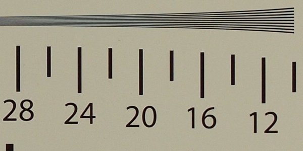

Olympus E-PL1, JPEG, f/1.4
Sigma C 30 mm f/1.4 DC DN - Rozdzielczość obrazu
Olympus E-PL1, JPEG, f/2.8
