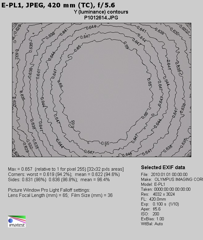

Olympus E-PL1, 420 mm (TC), f/5.6 Olympus E-PL1, 420 mm (TC), f/8.0
Olympus M.Zuiko Digital 300 mm f/4.0 ED IS PRO - Winietowanie Olympus M.Zuiko Digital 300 mm f/4.0 ED IS PRO - Winietowanie
Na maksymalnym otworze względnym winietowanie wynosi teraz tylko 5% (−0.16 EV), a po przymknięciu do f/8.0 spada do poniżej 1% (−0.015 EV). Nie pamiętam tak świetnych wyników w tej kategorii w przypadku żadnego z testowanych przeze mnie obiektywów, a zebrało się tych testów już prawie cztery setki!
