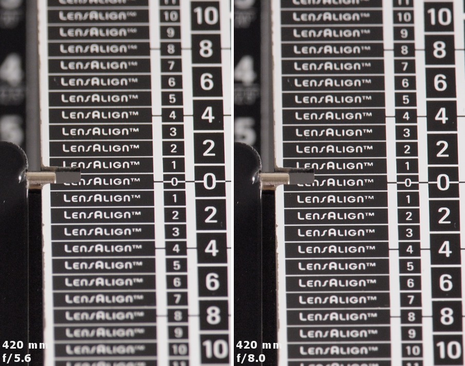

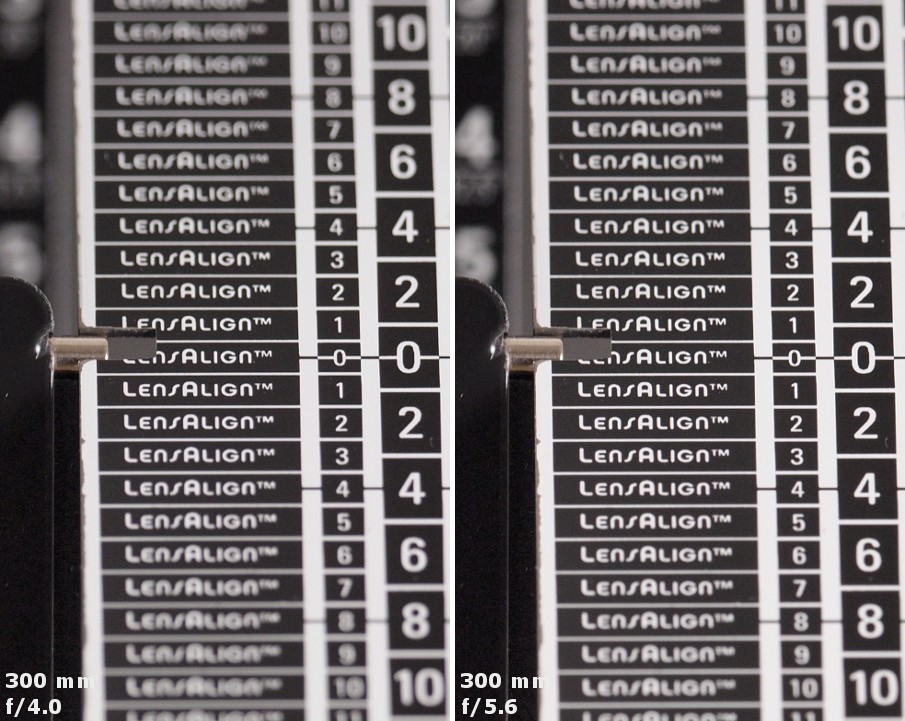

Aberracja chromatyczna
Poniższe zdjęcia wyraźnie pokazują, że Olympus 4/300 nie ma praktycznie żadnych problemów z podłużną aberracją chromatyczną. Co ważne, sytuacja nie zmienia się, gdy podłączymy telekonwerter 1.4x. Brawo!
Olympus M.Zuiko Digital 300 mm f/4.0 ED IS PRO - Aberracja chromatyczna i sferyczna

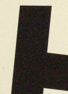

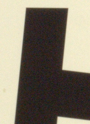

Olympus E-PL1, 300 mm, f/5.6 Olympus E-PL1, 300 mm, f/22.0
Olympus M.Zuiko Digital 300 mm f/4.0 ED IS PRO - Aberracja chromatyczna i sferyczna Olympus M.Zuiko Digital 300 mm f/4.0 ED IS PRO - Aberracja chromatyczna i sferyczna

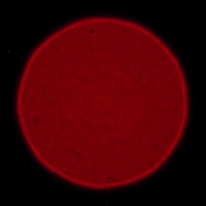

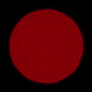

Aberracja sferyczna

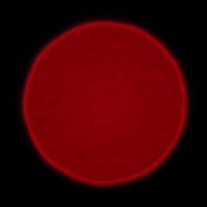

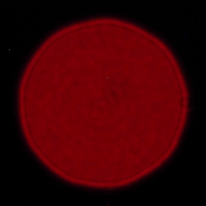

Na pierwszych zdjęciach z tego rozdziału widać wyraźnie, że obiektyw nie pokazuje efektu „pływania” ogniska. Sytuacja nie zmienia się po podłączeniu konwertera. Krążki uzyskane przed i za ogniskiem nie pokazują niczego niepokojącego, a ich wygląd jest podobny. Wszystko to wskazuje na dobre korygowanie aberracji sferycznej.
Olympus E-M10, 300 mm, f/4.0, przed Olympus E-M10, 300 mm, f/4.0, za
Olympus E-M10, 420 mm (TC), f/5.6, przed Olympus E-M10, 420 mm (TC), f/5.6, za
