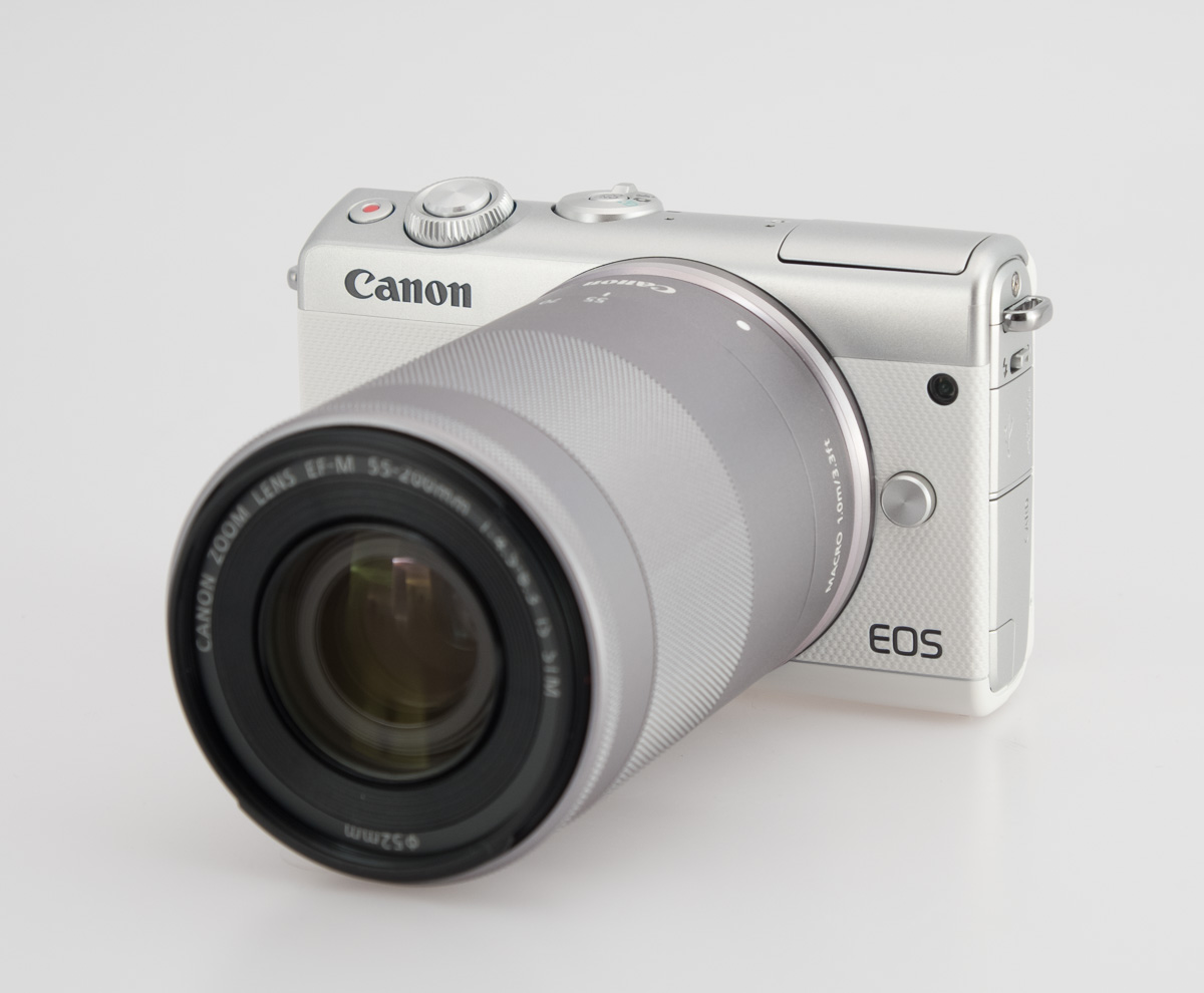

Budowa, jakość wykonania i funkcjonalność
EOS M100 to jeden z najmniejszych bezlusterkowców na rynku, wyposażonych w sensor formatu APS-C. Pod względem wymiarów zbliżony jest do np. Fujifilm X-A10, czy Panasonic GX800. Materiały użyte do jego wykonania prezentują typowy poziom dla klasy prostych aparatów systemowych i zasadzie nie budzą specjalnych zastrzeżeń. Zauważyliśmy jednak niedokładności spasowania i drobne luzy przy lampie błyskowej i klapce akumulatora. Na obudowie zabrakło niestety choćby namiastki rękojeści, a większą część przedniej ścianki pokrywa twarde, chropowate tworzywo sztuczne.
W aparacie nie znajdziemy zbyt wielu elementów sterujących. Producent nie zdecydował się na zastosowanie klasycznego koła trybów pracy PASM, a jedynie jego uproszczoną wersję zawierającą tylko trzy pozycje. Pod względem graficznym menu w EOS-ie M100 wygląda tak, jak w zaawansowanych kompaktach PowerShot. Podział na zakładki jest wygodny i pozwala na szybkie przeglądanie. Szkoda, że zabrakło konfigurowalnych zakładek Mojego Menu.
3-calowy ekran LCD zapewnia dobrej jakości podgląd fotografowanego obrazu. W słoneczny dzień musimy wyraźnie zwiększyć jego jasność, ze względu na spadek czytelności. Niewątpliwym plusem jest możliwość odchylania ekranu w górę, co docenią miłośnicy selfie Dotykowy interfejs, w który wyposażono ekran, oferuje szerokie możliwości w zakresie obsługi aparatu i w praktyce funkcja ta okazuje się być naprawdę wygodna. M100 nie wyposażono w wizjer, nie przewidziano też możliwości podłączenia zewnętrznego celownika (jak w modelu M6).
Tryb wideo w testowanym EOS-ie ma taką samą funkcjonalność jak w modelu M6. Filmy możemy nagrywać w trybie automatycznym lub manualnym, dającym możliwość regulacji wszystkich parametrów ekspozycji (również w trakcie rejestracji). Przydałyby się jednak także tryby półautomatyczne, takie jak priorytet przysłony czy migawki. Wybór w zakresie jakości nagrywanego materiału nie jest szczególnie duży. Filmów 4K nie uświadczymy, a najlepsza jakość to Full HD 50p lub 60p. W testowanym aparacie warto jednak pochwalić możliwość rejestracji filmów poklatkowych.
Użytkowanie i ergonomia
Dzięki niewielkim rozmiarom, EOS-a M100 łatwo schować np. w kieszeni kurtki. Niestety, jego ergonomia pozostawia nieco do życzenia. Brakowało nam uchwytu, a zamiast gumowej okleiny zastosowano twarde tworzywo. Aparat nie wyślizguje się wprawdzie z dłoni, jednak warto pamiętać o używaniu paska (np. dołączonego do zestawu).
Ze względu na niewielką liczbę przycisków i pokręteł, korzystanie z EOS-a M100 nie należy do szczególnie szybkich. Warto jednak docenić i pochwalić dotykowy interfejs o dobrej funkcjonalności i intuicyjności, który zdecydowanie ułatwia użytkowanie. Tą metodą możemy całkiem wygodnie obsługiwać zarówno menu główne i podręczne, jak i tryb odtwarzania zdjęć.
Ogólna obsługa aparatu odbywa się w zasadzie płynnie, aczkolwiek tryb odtwarzania uruchamia się z zauważalnym opóźnieniem, dochodzącym do niemal 2 sekund. EOS M100 pozwala wykonywać zdjęcia seryjne z szybkością lekko przekraczającą 5 kl/s (mimo deklarowanego tempa 6.1 kl/s), a pojemność bufora jest przyzwoita.
Aparat został wyposażony w lampę błyskową, o niewielkiej mocy błysku. Wbudowany moduł Wi-Fi umożliwia połączenie aparatu ze smartfonem lub tabletem, a tym samym przeglądanie zdjęć i ich przesyłanie do urządzenia mobilnego. Aplikacja Camera Connect pozwala także na zdalną obsługę aparatu (oczywiście w ograniczonym zakresie) i wykonywanie zdjęć. EOS M100 pozwala także na energooszczędne połączenie aparatu i smartfona za pośrednictwem Bluetooth. Niestety, na smartfonie którym dysponowaliśmy, nie udało nam się nawiązać komunikacji tą metodą. W każdym razie łączność Wi-Fi działała bez zarzutu.
Autofokus lepiej wypadł w świetle żarowym niż przy lampach 5500 K. Ogólnie rzecz biorąc spisywał się dobrze, bowiem w obu przypadkach odchyłki od najlepszego zdjęcia w serii testowej nie przekroczyły 15%. Także do ciągłego AF (Servo AF) nie mieliśmy większych zastrzeżeń, choć czasami zdarzało mu się zgubić śledzony obiekt. Odnośnie systemu pomiaru światła warto pamiętać, że przy pomiarze wielosegmentowym, w scenach o niskim kontraście może zajść konieczność stosowania sporych korekt ekspozycji (nawet do 1 i 2/3 EV).
