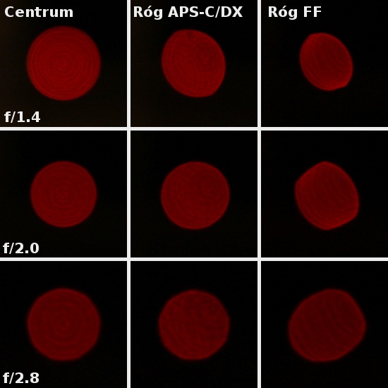

Ja jestem fizykiem i mam o tych rzeczach jakie takie pojęcie, stąd jeśli publikuje jakieś wyniki muszę mieć je sprawdzone na kilka sposobów. A fizyka dla takich małych szkieł jest bezwzględna.
Żeby dyskutować merytorycznie. Można sobie zerknąć roz. 7 tego testu i testu Sigmy i popatrzeć na krążki bokehu, bo one pokazują o wiele więcej niż sam bokeh. Róg kadru A7R II po podłączeniu Sony 2.8/35 widzi na f/2.8 taki fragment obiektywu:
to jest mniej niż połowa, co więcej sporą część tego co widzi stanowi brzeg soczewki, gdzie aberracje są największe. Takie coś nie może dać dobrego obrazu na brzegu kadru...
Dla odmiany Sigma A 1.4/35 widzi na f/2.8 tyle:
czyli zbiera światło prawie z całego toru.
Mówienie więc, że Zeiss 2.8/35 da taki sam obraz jak Sigma 1.4/35, nie tylko przeczy prawom fizyki, zdrowemu rozsądkowi ale także kilku prostym testom, które może wykonać każdy (ot choćby właśnie ten z krążkiem). Nie trzeba przy tym być redaktorem Optyczne.pl czy DXO/Dpreview, ale warto rozumieć co się mierzy i umieć zinterpretować wyniki.
