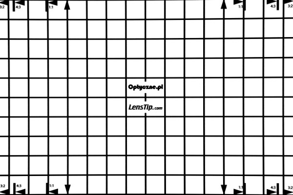

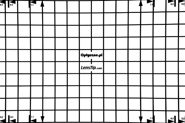

Zeiss Sonnar T* FE 35 mm f/2.8 ZA jest obiektywem nietypowym, bo charakteryzuje się dystorsją poduszkową. Gdy podłączymy go do korpusu z matrycą APS-C wyniesie ona +0.83%. Po przejściu na pełną klatkę wzrośnie do poziomu +1.84%, który daje się już zauważyć na zdjęciach.
Sony A7R II, APS-C
Sony Carl Zeiss Sonnar T* FE 35 mm f/2.8 ZA - Dystorsja
Sony A7R II, FF
