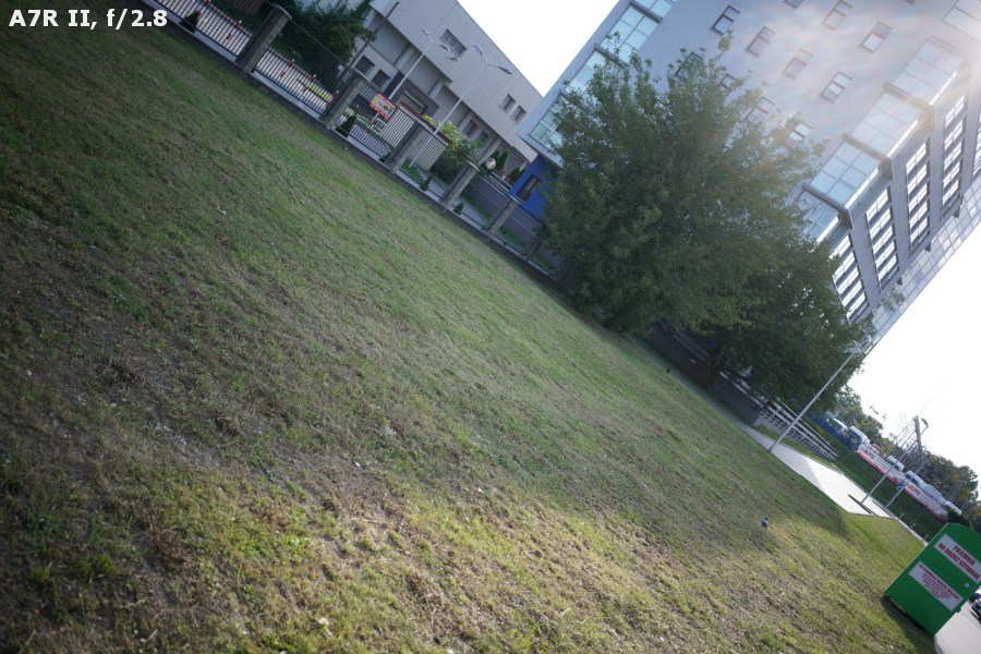

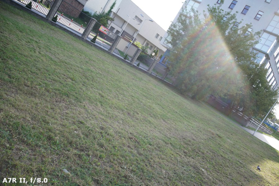

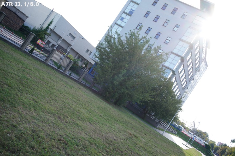

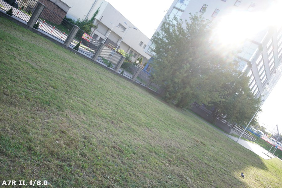

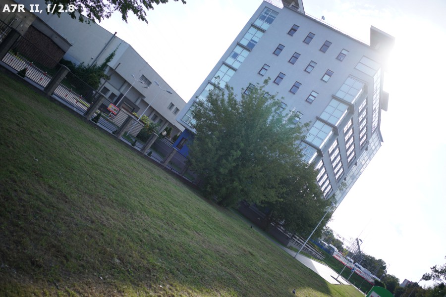

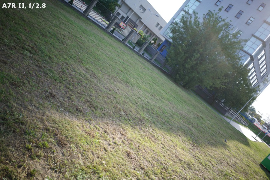

9. Odblaski
W większości przypadków Zeiss Sonnar 2.8/35 nie sprawi nam problemów przy pracy pod ostre światło. Jedynym wyjątkiem jest sytuacja, kiedy słońce umieścimy prawie dokładnie w jednym z rogów kadru. Wtedy, szczególnie po przymknięciu przysłony, możemy uzyskać na zdjęciach intensywny odblask, który po lekkim przesunięciu kadru zmienia się w charakterystyczny łuk świetlny, a po kolejnym lekkim przesunięciu znika całkowicie.
Sony Carl Zeiss Sonnar T* FE 35 mm f/2.8 ZA - Odblaski
