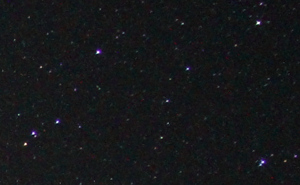

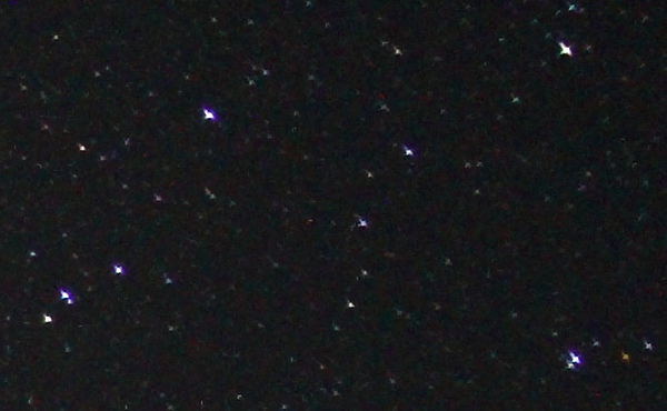

Gdy wykonamy zdjęcia pod gwieździstym niebem, obraz, jaki nam się ukaże, będzie bardzo podobny do tego, który widzieliśmy w przypadku diody. Efekt jaki możemy tutaj zaobserwować troszkę wyraźniej, to zmniejszenie wad wyższego rzędu wraz z przymknięciem przysłony do f/4.0, a przez to pokazanie odrobiny prawdziwej komy, która wciąż jest obecna w samych rogach kadru.
| A7R II, JPEG, f/2.8, prawy górny róg kadru 1:1 |
| A7R II, JPEG, f/4.0, prawy górny róg kadru 1:1 |
