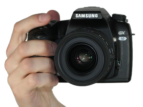

GX-10 to solidna lustrzanka, którą trzyma się stabilnie i pewnie. Tylko osoby z bardzo dużymi dłoniami mogą poczuć, że mały palec ''ucieka'' im pod korpus. Obsługa aparatu również nie sprawia problemów ze względu na dobre rozmieszczenie przycisków i ich dostępność. Bardzo dobrym rozwiązaniem, przy którym Samsung pozostał, są dwa obrotowe koła znajdujące się na korpusie pod kciukiem i palcem wskazującym, które stają się niejako synonimem profesjonalności aparatu. Odczuwalny jest jednak, o czym wspominaliśmy przy opisie przycisków, brak skrótów do balansu bieli, trybu wykonywania zdjęć i opcji lampy błyskowej. Zastąpiono je jednym przyciskiem Fn kierującym użytkownika do graficznego menu. Trzeba się więc nieco ''naklikać'', aby te parametry zmienić.
Samsung GX-10 jest kompatybilny z obiektywami na mocowaniu Pentaxa KAF. Podobnie jak lustrzanki firmy Pentax, bez problemu współpracuje z obiektywami manualnymi. Pomiar światła dokonywany jest przez obiektyw, dzięki czemu, użytkownik może mieć na głowie jedynie ręczne ustawienia ostrości, o poprawności której informuje aparat. Dla wielbicieli starych obiektywów, na przykład na mocowaniu M42, dobrym rozwiązaniem jest przejściówka umożliwiająca wkręcenie ich do korpusu GX-10.
Współpraca Samsunga z Pentaxem, najwyraźniej wychodzi na dobre temu pierwszemu. Mamy bowiem do czynienia z bardzo prostym w obsłudze, a jednocześnie zawierającym w sobie wszystkie potrzebne funkcje (abstrahując od szybkości dostania się do nich), czyli to, czego symbolem jest Pentax.

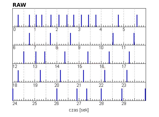

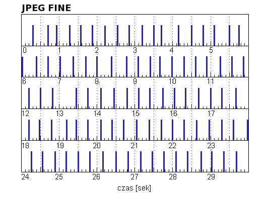

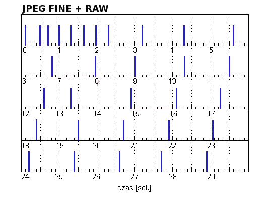

Fotografując stoper na kolorowym tle przy czułości 1600 ISO mamy gwarancję, że testujemy szybkość aparatu przy jego maksymalnych możliwościach, bowiem rozmiar plików jest wtedy największy. Zdjęcia w najlepszej jakości i największej rozdzielczości JPEG-u zajmują około 3.1 MB, a pliki RAW, w przypadku GX-10 format DNG, aż 16.1 MB. W ciągu 30 sekund aparat rejestruje odpowiednio:
  • 91 zdjęć JPEG FINE (3.03 kl./sek),
  • 38 zdjęć RAW (1.27 kl./sek),
  • 31 zdjęć JPEG FINE + RAW (1.03 kl./sek).
Poniższe wykresy pokazują jak przebiegają momenty wykonywania zdjęć w trybie seryjnym przy zapisie do pliku: JPEG, RAW i JPEG+RAW. W przypadku plików JPEG szybkość utrzymuje się cały czas na poziomie 3 kl./sek. Jest to wynik o niebo lepszy od tego jaki odnotowały Sony A100, czy Nikon D80 i dużo lepszy od Canona 400D. Przy zapisie plików RAW i jednoczesnym zapisie JPEG+RAW jest już oczywiście gorzej, ale w porównaniu do konkurencji Samsungowi nie można wiele zarzucić. Zdjęcia w formacie RAW wykonywane są ze średnią szybkością 1.27 kl./sek, co jest wynikiem lepszym od tego, jaki przy tej samej czułości ISO odnotowały Sony A100, czy Nikon D80. GX-10 buforuje 11 zdjęć w ciągu pierwszych czterech sekund, po czym szybkość spada do około 1 kl./sek, co też jest nieco lepszym wynikiem od konkurencji. Jednoczesny zapis zdjęć RAW+JPEG, to spadek średniej szybkości do 1.03 kl./sek. W ciągu pierwszych 3 sekund aparat pozwala na wykonanie 8 zdjęć, by potem pracować już z szybkością 0.83 kl./sek.

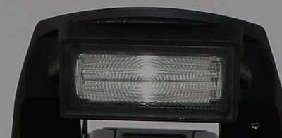

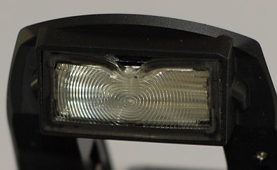

Już przy pierwszym zetknięciu z tym aparatem, działanie lampy błyskowej wydało nam się słabe i losowe. Zdjęcia wykonywane przy jej pomocy były albo przepalone albo nie doświetlone nawet przy tych samych parametrach ekspozycji. Do tego dochodziła słaba siła błysku, nawet przy ustawieniu najwyższej wartości kompensacji błysku.
Co więcej, w trakcie testowania tego aparatu z lampą stało się coś dziwnego. Zaczęła się bowiem topić (zdjęcie poniżej), a proces ten odbywał się spokojnie nie przeszkadzając w normalnym wykonywaniu zdjęć. Ponieważ w tym czasie Samsung poinformował o nowej wersji 1.11 firmware'u do GX-10, w której m.in. poprawiona miała być praca z lampą błyskową, poprosiliśmy o przysłanie nowego egzemplarza lustrzanki z nowym firmwarem. Po awarii lampy w poprzednim modelu, z uwagą śledziliśmy zachowanie nowego egzemplarza. Jakość zdjęć z błyskiem nie uległa niestety większej zmianie pomimo zmiany egzemplarza i oprogramowania. Automatyka doboru siły błysku dalej płatała figle, choć już w mniejszym stopniu. Radzić sobie z tym można kompensacją błysku, ale ze względu na trudny dostęp do tej nastawy, wcale nie jest to wygodne. Wydaje się jednak, że poprawiła się sytuacja z powtarzalnością zdjęć przy tych samych parametrach ekspozycji. Pocieszające jest także, że lampa nie zaczęła się topić w drugim aparacie. Jest więc spora szansa, że w przypadku pierwszego testowanego egzemplarza mieliśmy do czynienia z pojedynczym przypadkiem wady produkcyjnej. Nie znaczy to jednak, że w pozostałych aparatach coś takiego się nie zdarzy. Ponieważ po zakupie, aparat znajduje się na gwarancji, a ewentualne topienie się dyfuzora powinno zacząć się praktycznie po pierwszej sesji (kilkadziesiąt zdjęć) z lampą, to ze spokojem można iść i oddać aparat do wymiany.
Samsung GX-10 - Użytkowanie
Ponieważ mamy do czynienia z nowością na naszym rynku, trudno powiedzieć w ilu egzemplarzach następuje awaria lampy. Biorąc jednak pod uwagę podobieństwo GX-10 do Pentaxa K10D i brak doniesień o podobnych usterkach w tym drugim, można przypuszczać, że aparat dostarczony do naszych testów był pechowym egzemplarzem. Z pewnością w ciągu roku od rozpoczęcia sprzedaży GX-10 powinno się wyjaśnić, czy mamy rację. Osoby, które zdecydują się na zakup tego aparatu powinny być więc czujne i obserwować, czy lampa nie nagrzewa się i nie topi się jej dyfuzor, aby bezzwłocznie udać się do serwisu.
