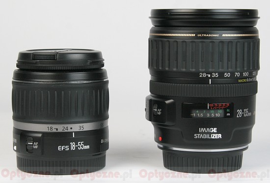

Z racji sporego zakresu ogniskowych przewidzianego do pracy z pełną klatką, obecności napędu USM, stabilizacji oraz metalowego bagnetu, Canon 28-135 ma dość słuszne rozmiary i wagę. W pozycji złożonej jego długość wynosi niecałe 97 mm, lecz wzrasta wraz z wysuwającą się w trakcie zwiększania ogniskowej nierotującą soczewką przednią otoczoną dodatkowo mocowaniem filtra o średnicy 72 mm.
Canon EF 28-135 mm f/3.5-5.6 IS USM - Budowa i jakość wykonania

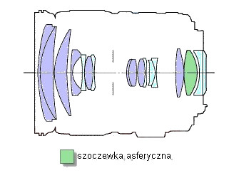

Na samą wagę obiektywu, wynoszącą 540 gramów, ma niewątpliwie wpływ jego skomplikowana konstrukcja. Składa się on bowiem z aż 16 soczewek ustawionych w 12 grupach.

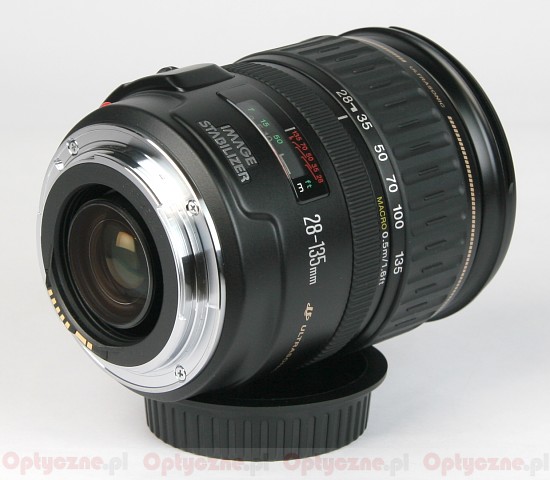

Praca z obiektywem jest bardzo komfortowa, szczególnie z korpusem większym od 350/400D. Duże gabaryty zapewniają pewny chwyt oraz obecność wygodnych i precyzyjn ych pierścieni do zmiany ogniskowej i manualnego ustawiania ostrości.
Podsumowując, choć Canonowi 28-135 mm daleko do magnezowych stopów L-ek, jego budowa stoi na solidnym poziomie, spełniającym z nawiązką potrzeby mniej lub bardziej zaawansowanych amatorów. A i niejeden zawodowiec przyzwyczajony do pracy choćby z 1.4/50, nie będzie miał wrażenia przejścia na coś znacznie gorszego.
