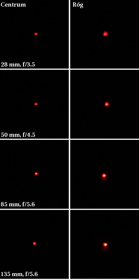

7. Koma i astygmatyzm
Poziom komy możemy określić jako średni i to w całym zakresie ogniskowych. Biorąc pod uwagę przeznaczenie obiektywu, spodziewaliśmy się lepszego wyniku.
Canon EF 28-135 mm f/3.5-5.6 IS USM - Koma i astygmatyzm
Dla odmiany korekcja drugiej ważnej wady pozaosiowej - astygmatyzmu - jest wzorowa. W przypadku testowanego obiektywu średnia różnica pomiędzy poziomymi i pionowymi wartościami MTF50 mierzonymi w centrum kadru wyniosła tylko 3%, co jest wynikiem świetnym.
