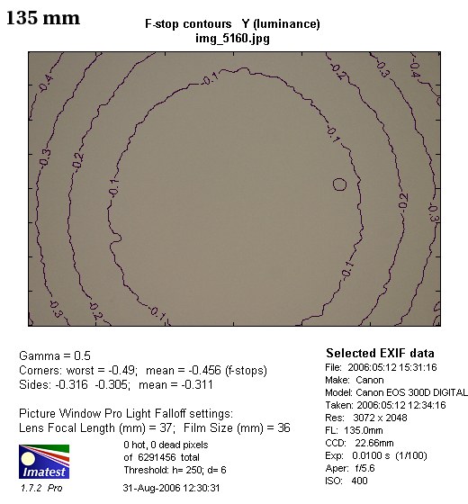

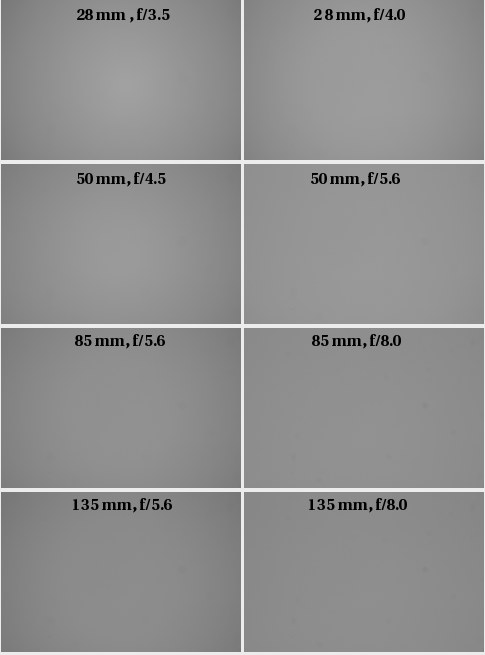

W tej kategorii Canon 28-135 mm ponownie czerpie korzyści z faktu, że był zaprojektowany pod pełną klatkę. Ale nie są to korzyści duże, bo nawet na APS-C winietowanie widać dość wyraźnie. Najmocniej, efekt spadku jasności w rogach kadru da nam się we znaki dla 28 mm, gdzie przy maksymalnym otworze względnym wynosi 24% (-0.79 wartości przysłony). Przymknięcie obiektywu do f/4.0 zmniejsza ten efekt do 17%, a dalsze przymykanie sprowadza go do niezauważalnego poziomu poniżej 10%.
Canon EF 28-135 mm f/3.5-5.6 IS USM - Winietowanie
W przypadku ogniskowej 50 mm maksymalnym otworem jest f/4.5 i dla niego odnotowaliśmy 19sto procentowy spadek jasności w rogach (-0.61 wartości przysłony). Zastosowanie przysłony f/5.6 likwiduje winietowanie skutecznie, znosząc je do poziomu 8%.
Jeszcze lepiej jest dla ogniskowej 85 mm, gdzie przy f/5.6 notujemy spadek o wartości 15% (-0.48 wartości przysłony). I ponownie przymknięcie przysłony o jedną wartość, znosi problem do niezauważalnego poziomu 6%.
Prawie identyczna sytuacja panuje dla 135 mm. Tam wartości winietowania dla przysłon f/5.6 i f/8 wynoszą odpowiednio 14% i 6%.
Podsumowując, winietowanie zupełnie nie da nam się we znaki dla zakresu 50-135 mm. Troszkę problemów może być dla 28 mm i maksymalnego otworu względnego, co jest dość niemiłą niespodzianką, bo po obiektywie projektowanym na pełną klatkę spodziewaliśmy się winietowania nieprzekraczającego nigdzie 20%.
