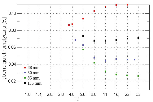

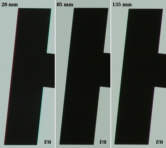

Wciąż doskonale pamiętamy wpadkę jaką zanotował w kategorii aberracji chromatycznej obiektyw EF-S 17-85 IS, który jest przecież odpowiednikiem testowanego szkła na małe matryce APS-C. Z tym większym zainteresowaniem śledziliśmy poczynania modelu 28-135 mm w tej właśnie kategorii.
Na szczęście w tym przypadku dużej wpadki nie ma. Najgorzej obiektyw poczynał sobie dla 28 mm, gdzie aberracja jest widoczna na poziomie średnim wzrastającym do wyraźnie rzucającego się w oczy wraz z przymykaniem przysłony. W przypadku pozostałych ogniskowych wada ta ma poziom, który możemy określić jako średni dla 135 mm i mały dla 50-85 mm.
Canon EF 28-135 mm f/3.5-5.6 IS USM - Aberracja chromatyczna
