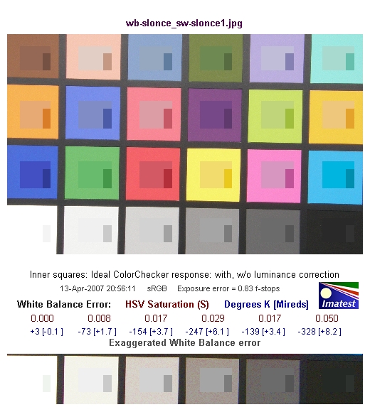

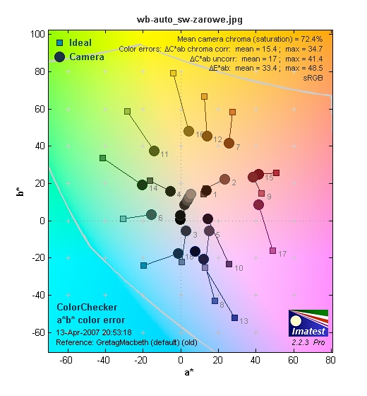

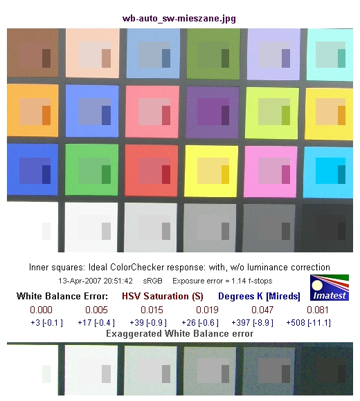

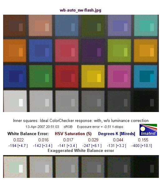

Sprawdziliśmy jak w aparacie sprawują się ustawienia (automatyczne i zdefiniowane) balansu bieli dla różnego typu oświetlenia. Pomiarów dokonaliśmy na 24 polowej tablicy kolorów Gretag-Macbeth, wykonując ekspozycje przy czułości ISO 100. Następnie wyliczone zostały parametry dC (odchylenie od właściwej barwy w przestrzeni L*a*b*, czyli wartość błędu, z jakim ocenił barwę aparat) oraz S (nasycenie barwy wyrażone w procentach).
Olympus miło nas zaskoczył pod względem odwzorowania kolorów w trybie automatycznego balansu bieli. Dla najczęściej spotykanych przypadków podczas fotografowania (światło słoneczne, mieszane, 5000K oraz w asyście lampy błyskowej) automatyka aparatu radziła sobie przyzwoicie. Dokładne wyniki podane są poniżej:
  • W-B: Auto, Światło: 5000 K: S=110.9%, dC=5.93,
  • W-B: Auto, Światło: Mieszane: S=106.5%, dC=6.88,
  • W-B: Auto, Światło: Słońce: S=102.8%, dC=5.47,
  • W-B: Auto, Światło: Flash: S=87.65%, dC=4.47
  • W-B: Słońce, Światło: Słońce: S=101.2%, dC=5.51
Widoczna jest tendencja do lekkiego przesycania lub niedosycania (w przypadku lampy błyskowej), ale dla wszystkich powyższych przypadków błąd barwy jest niewielki.

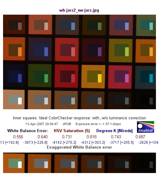

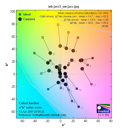

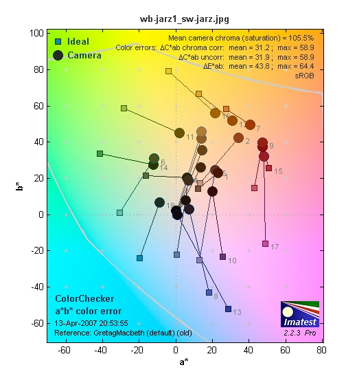

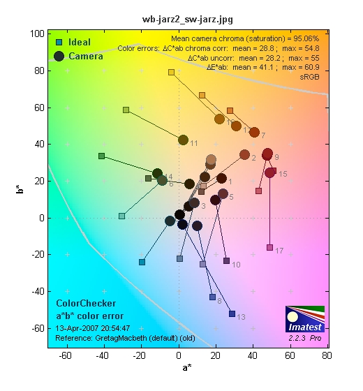

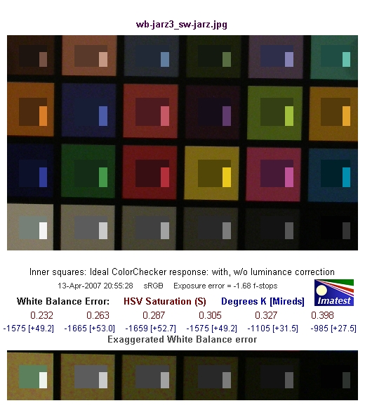

Najgorsze odwzorowanie barw miało miejsce (tradycyjnie) dla oświetlenia lampami jarzeniowymi. Zarówno automatyczne jak i zdefiniowane w aparacie ustawienia balansu bieli nie dały satysfakcjonującego wyniku - nasycenia barw jest na ogół w normie, ale błąd barwy jest nieakceptowalnie wysoki, co widać na wykresach zamieszczonych poniżej.
Na tle innych przetestowanych przez nas megazoomów, produkt Olympusa prezentuje się zdecydowanie najlepiej pod względem ustawień automatycznego balansu bieli dla większości przypadków. Wrażenia tego nie psuje kiepska sytuacja dla fotografowania przy świetle jarzeniowym, z którym większość aparatów kiepsko sobie radzi.

Balans bieli. Światło. Tablica kolorów Przestrzeń kolorów Lab
Balans bieli Auto. Światło lamp o temperaturze barwnej 5000 K. Olympus SP-550 UZ - Własności matrycy Olympus SP-550 UZ - Własności matrycy
Balans bieli Auto. Światło mieszane. Olympus SP-550 UZ - Własności matrycy Olympus SP-550 UZ - Własności matrycy
Balans bieli Auto. Światło jarzeniowe. Olympus SP-550 UZ - Własności matrycy Olympus SP-550 UZ - Własności matrycy
Balans światło jarzeniowe 1. Światło jarzeniowe. Olympus SP-550 UZ - Własności matrycy Olympus SP-550 UZ - Własności matrycy
Balans światło jarzeniowe 2. Światło jarzeniowe. Olympus SP-550 UZ - Własności matrycy Olympus SP-550 UZ - Własności matrycy
Balans światło jarzeniowe 3. Światło jarzeniowe. Olympus SP-550 UZ - Własności matrycy Olympus SP-550 UZ - Własności matrycy

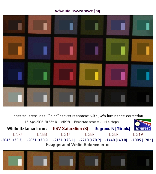

Balans bieli Auto. Światło lampy błyskowej aparatu. Olympus SP-550 UZ - Własności matrycy Olympus SP-550 UZ - Własności matrycy

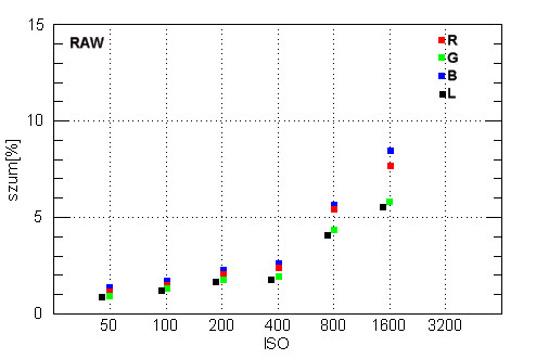

Przyjrzyjmy się teraz bliżej matrycy zastosowanej w testowanym modelu. Na broszurach promujących aparat, możemy przeczytać o możliwości fotografowania przy oszałamiającej czułości 5000 ISO! Nie wspomniano tam, że zakres 3200 - 5000 ISO dotyczy zdjęć wykonywanych w zmniejszonej rozdzielczości 3.1 MPix. Pozwala to programistom zastosować wiele algorytmów uśredniających, mających na celu sztuczne wzmocnienie sygnału. Niestety w operacji tej traci się na ostrości zdjęcia.
Spójrzmy na wykres zależności szumów od czułości:
Dla niskich wartości czułości (do 200 ISO) sytuacja jest znośna, dla 400 ISO szumy są już bardzo wyraźne, po czym gwałtownie spadają (sic!). Począwszy od 800 ISO, aparat automatycznie uaktywnia odszumianie fotografii, by nie wyglądały one jak M&M-sy rozsypane na stole. Niestety ceną za ten zabieg, jest bardzo silne rozmycie zdjęć, przez co tracimy na rozdzielczości (której na domiar złego obiektyw nie dostarcza nam zbyt dużo).
Wniosek jest prosty: nie używać czułości większych niż 400 ISO.
Ponieważ Olympus udostępnia nam tryb zapisu w formacie RAW, spójrzmy jak w jego przypadku wygląda zależność poziomu szumów od czułości:
Tutaj już oprogramowanie nie przekłamuje wyników i widzimy prawdziwe zachowanie się szumów, znacząco różne od poprzedniego wykresu...

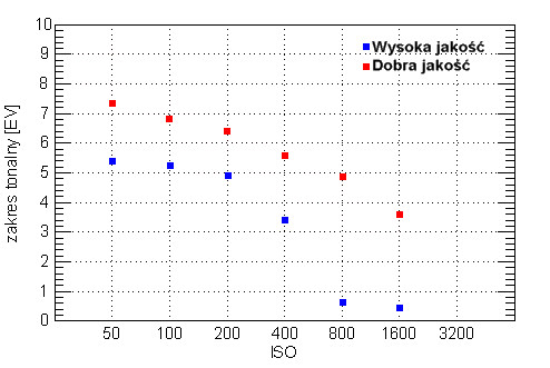

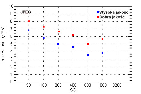

Kolejnym bardzo ważnym parametrem charakteryzującym sensor aparatu, jest uzyskiwany zakres tonalny. W przeciwieństwie do poprzednich testów, Olympus SP-550 był testowany zarówno na planszy Kodak Q-13, jaki i na Stouffer 4110. Wszystko w celu zapewnienia większej dokładności pomiaru zakresu tonalnego. Odnosi się to głównie do plików RAW, które zawierają więcej informacji o liczbie barw.
Zakres tonalny jest odwrotnie proporcjonalny od używanej czułości, tzn. gdy zwiększamy czułość ISO, zmniejsza się ilość przejść tonalnych pomiędzy najjaśniejszymi i najciemniejszymi obszarami. Badanie zakresu tonalnego na plikach JPEG, wprowadza znaczny błąd. Wynika to z mechanizmów odszumiających te pliki oraz ich wyostrzania w wyniku czego, na obrazie końcowym, pojawia się wiele sztucznych przejść. Dlatego o ile to możliwe najbardziej miarodajne są wartości wyznaczone z plików RAW. Poniżej przedstawiamy oba typy wykresów:
Na pierwszy rzut oka widać, że zakres tonalny (Dynamic Range) większy jest dla plików JPEG niż RAW. Odpowiada za to wyostrzanie i odszumianie przeprowadzane dla pierwszego rodzaju z tych plików. Wprowadza to do zdjęcia dodatkowe, sztuczne informacje, które dają złudzenie większego DR. Dlatego też, dziwny wzrost DR dla 1600 ISO, jest najprawdopodobniej tworem sztucznym.
