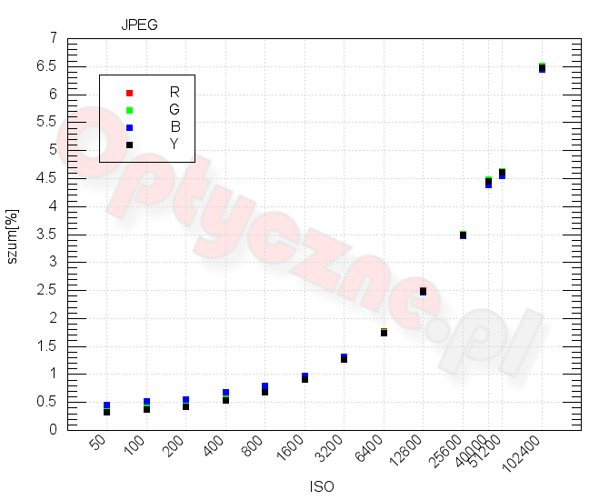

W przebiegu krzywej zdecydowanie da się zauważyć ślady odszumiania. Co prawda, na wykresie nie dojrzymy załamań aż do ISO 40000, aczkolwiek już od najniższej wartości ISO możemy zauważyć, że poszczególne składowe kolorowe szumu są redukowane. Obecnie praktycznie wszyscy producenci odszumiają JPEG-i nawet przy najniższym parametrze – dobrze by było jednak, gdyby Canon nie nazywał tego poziomu jako „odszumianie wyłączone”.

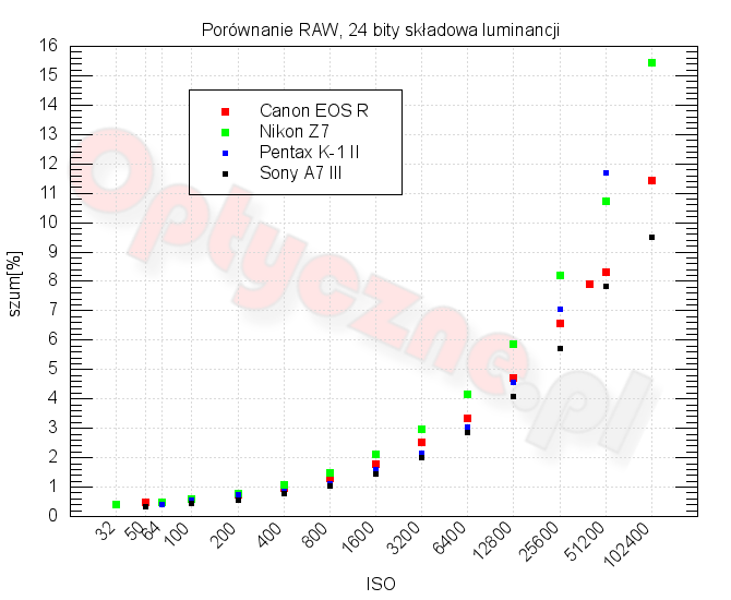

Rzućmy teraz okiem na poniższy wykres, który prezentuje porównanie składowej luminancji dla testowanego EOS-a, Nikona Z7, Sony A7 III oraz Pentaksa K-1 II.
Warto zaznaczyć, że szum w EOS-ie R jest zbliżony do tego, jaki zanotowaliśmy w 5D Mark IV – co oczywiście nie dziwi biorąc pod uwagę fakt, że oba aparaty mają ten sam sensor. Dalej możemy zauważyć, że aparat Canona wygrywa z Nikonem Z7 o około 1/2 EV, natomiast przegrywa z Sony A7 III – różnica wynosi tutaj od 1/3 do 1/2 EV na korzyść aparatu Sony. Widać również, że z testowanym aparatem wygrywa mocniej upakowany Pentax K-1 II. Porównanie jest jednak o tyle utrudnione, że aparat ten odszumia RAW-y już powyżej ISO 400. Generalnie, liczby pokazują nieco lepsze zachowanie EOS-a R względem konkurentów, niż powyższe wizualne porównanie.

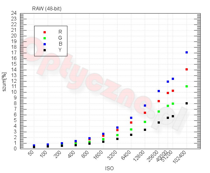

Na zakończenie omawiania szumu prezentujemy jeszcze wykres uzyskany na podstawie pomiarów na plikach 48-bitowych.
