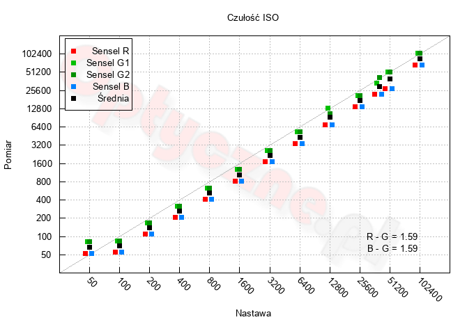

Badanie to ma na celu pokazanie zachowania fotodiod matrycy, a nie jej realnej czułości w stopniach ISO, której zgodność producenci aparatów utrzymują dla formatu JPEG. Przestrzegamy zatem przed pochopnymi osądami. Jakiekolwiek odchyłki odnotowane w tym teście nie są powodem do zmartwień, gdyż zwykle są one korygowane do wartości nominalnej przy wywoływaniu pliku RAW (w korpusie aparatu przy wytwarzaniu bezpośrednio pliku JPEG lub też przy obróbce surowego pliku w komputerze). Realne problemy dotykają jedynie tego oprogramowania zewnętrznego, które nie posiada profili dedykowanych dla różnych aparatów.
Czułość wyznaczyliśmy zgodnie z normą ISO 12232, wykorzystując metodę pomiaru ilości światła niezbędnej do saturacji poszczególnych grup fotodiod sensora. Do pomiarów wykorzystaliśmy światłomierz Sekonic.
Canon EOS R - Zakres i dynamika tonalna
Z powyższego wykresu możemy odczytać, że wszystkie czułości (poza rozszerzonym ISO 50), przedstawione jako średnie wartości ze wszystkich grup senseli, są poniżej wartości nominalnych. Dla sporej części zakresu czułości wartości średnie znajdują się ok. 1/2 EV poniżej. Takie zachowanie jest typowe i umożliwia manipulację danymi w jasnych partiach obrazu. Rozbieżność między poszczególnymi kolorami podstawowymi jest typowa dla matryc krzemowych, gdzie sprawność kwantowa nie rozkłada się równomiernie w całym spektrum światła widzialnego.

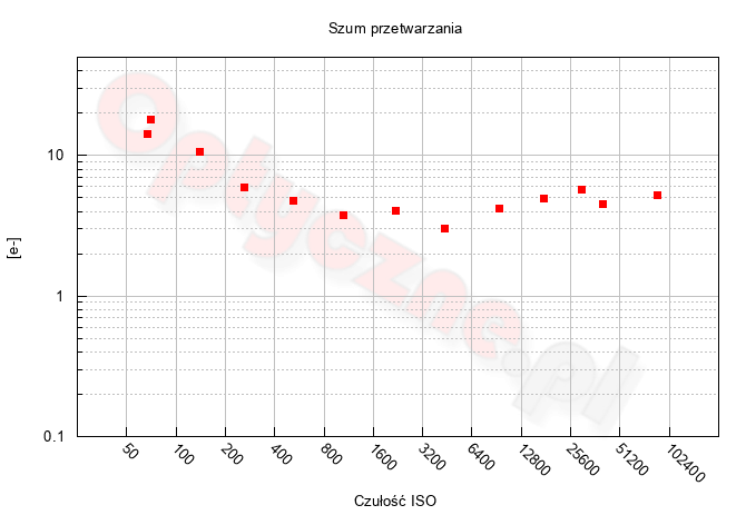

Szum przetwarzania (ang. readout noise) to całościowe zakłócenia generowane przez elektroniczny tor przetwarzania danych. Ilość tego szumu nie zależy od ilości padającego światła ani czasu ekspozycji.
Szum przetwarzania wyznaczyliśmy w oparciu o serię zdjęć bez dostępu światła przy najkrótszej możliwej do ustawienia migawce. Pomiarów dokonaliśmy na surowych plikach przekonwertowanych uprzednio do 48-bitowych TIFF-ów bez demozaikowania. Dane na wykresie zostały zaprezentowane w punktach odpowiadających realnym czułościom matrycy, a wyniki odwzorowują średnią wartość z wszystkich grup senseli.
Wyrażenie wyniku w elektronach umożliwia śledzenie jakości przetwarzania toru analogowo-cyfrowego. Widzimy, że przebieg pokrywa zakres wartości od 3 do niemal 17 elektronów, co oznacza, że jakość zaprojektowanej elektroniki stoi na przeciętnym poziomie. W idealnie pracującej matrycy wykres powinien być linią prostą, ze wszystkimi wartościami dla różnych czułości ISO na tym samym poziomie. Tu widzimy, że oprogramowanie przetwornika ADC zmienia jego charakterystykę w zależności od użytej czułości.

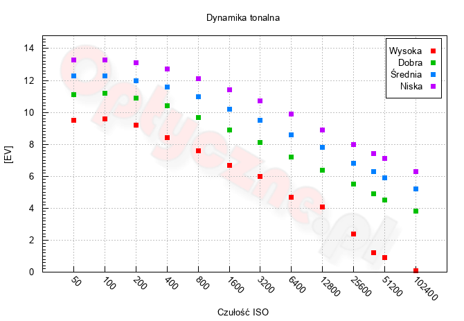

Dynamikę tonalną wyznaczyliśmy w oparciu o serię zdjęć tablicy Kodak Q-14. Pomiary wykonaliśmy na surowych plikach przekonwertowanych uprzednio do 48-bitowych TIFF-ów bez demozaikowania. Na wykresie przedstawiamy wartości zakresu tonalnego dla wysokiej, dobrej, średniej i niskiej jakości obrazu. Odpowiada to stosunkom sygnału do szumu na poziomie 10, 4, 2 i 1.
Przy ISO 100 dla najlepszej jakości obrazu EOS R notuje wynik dynamiki tonalnej na poziomie 9.6 EV – a więc lepszy o 0.5 EV niż ten, który osiągnął 5D Mark IV. Niewątpliwie rezultat ten można uznać za dobry, aczkolwiek do wyników konkurentów trochę jednak brakuje. Sony A7 III zanotował tutaj aż 10.2 EV, a Nikon Z7 – 10.1. EV.
Dla pozostałych kryteriów maksymalne osiągi testowanego EOS-a również utrzymują dobry poziom. Dla SNR=1 przy ISO 100 EOS R osiąga 13.3 EV, zatem nie do końca efektywnie wykorzystuje on 14-bitowy zapis danych. Warto przypomnieć, że wspomniane wcześniej lustrzanki konkurencji dla najniższych czułości notowały przy tym kryterium niemal 14 EV. Oba aparaty konkurencji mają architekturę „dual-gain”, co pozwala na osiąganie wyższych wyników dla czułości powyżej określonej wartości ISO (tutaj – ISO 400). Mimo to, Canon wygrywa z Nikonem Z7 w zasadzie dla każdej czułości, poza natywną (ISO 64). Dopiero w starciu z Sony testowany aparat jest na straconej pozycji, a wyniki wyrównują się dopiero dla ISO 3200.

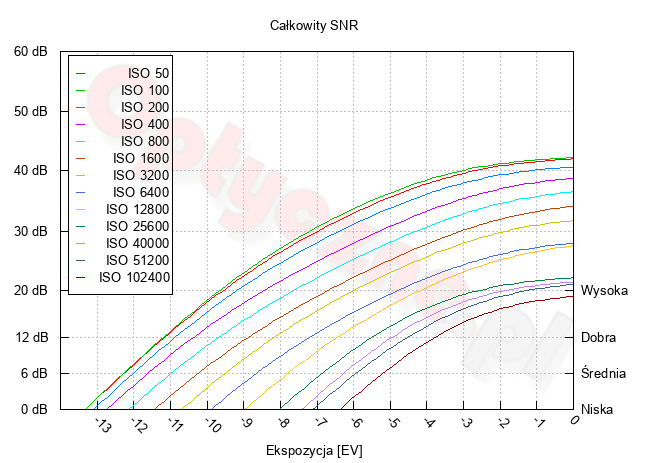

Poniżej przedstawiamy pełne wykresy SNR wygenerowane na podstawie wykonanych pomiarów dla wszystkich czułości aparatu.
Wartość 0 na osi OX oznacza maksymalną wartość, którą aparat może zapisać w pliku RAW. Na prawej osi OY oznaczyliśmy miejsca dla kryteriów SNR=10 (wysoka), 4 (dobra), 2 (średnia) i 1 (niska). Przy pomocy tego wykresu każdy może oszacować dostępną dynamikę dla wybranej przez siebie minimalnej użytecznej jakości obrazu. Wystarczy poprowadzić poziomą linię wzdłuż wybranego kryterium i odczytać wartość na osi OX, dla której linia ta przecina się z wykresem dla odpowiedniej czułości. Dla przykładu, jeśli uznamy za kryterium minimalnej użytecznej jakości 12 dB, widzimy, że dla ISO 1600 dynamika osiąga wartość niemal 9 EV.
