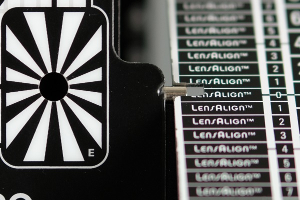

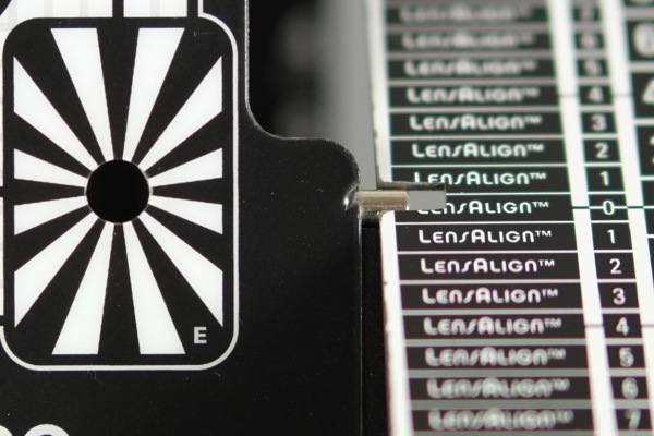

Autofokus Fujinona 2/50 w połączeniu z X-T2 pracuje szybko, bezgłośnie i sprawnie. Przebieg całego zakresu odległości i potwierdzenie ostrości zajmuje około 0.4–0.5 sekundy i słabo zależy od warunków świetlnych oraz kierunku pracy.
Sytuacja może się zmienić, gdy użyjemy starszego korpusu. W przypadku X-E1, nawet z wgranym najnowszym oprogramowaniem, ustawienie ostrości może zajmować nawet 0.8–0.9 sekundy.
Jeśli chodzi o celność, to w przypadku X-E1 nie była ona zachwycająca. Nawet w warunkach studyjnych musieliśmy liczyć się z liczbą pomyłek sięgającą 7–8%. Sytuacja była lepsza w przypadku X-T2, który ani w studio (2% pomyłek), ani w plenerze nie dawał poważniejszych powodów do narzekań.
Warto jednak zaznaczyć, że nasz test odbywał się już po zapowiedzi nowego oprogramowania do X-T2, które m.in. ma poprawiać pracę autofokusa, a pojawić ma się już niebawem, najpóźniej w maju br.
W przypadku obu korpusów użytych w teście widać delikatną tendencję do ustawiania ostrości przed właściwym obiektem. Nie jest to jednak problem duży, bo głębia zdaje się wciąż obejmować cel, a jednocześnie efekt jest widoczny tylko przy fotografowaniu z niewielkich odległości. Nie jest też wykluczone, że za ten efekt po części odpowiada przebieg krzywizny pola.
Fujifilm X-E1, f/2.0

Fujifilm X-T2, f/2.0
