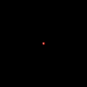

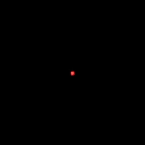

Fujinon 2/50 koryguje komę w sposób, który trudno krytykować. Obraz diody w rogu kadru jest lekko powiększony, ale nie jest to efekt duży. Dodatkowo zmniejsza się on wyraźnie, gdy przejdziemy do przysłony f/2.8.
X-T2, f/2.0, centrum X-T2, f/2.0, róg

X-T2, f/2.8, centrum X-T2, f/2.8, róg

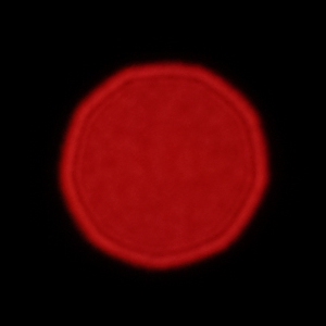

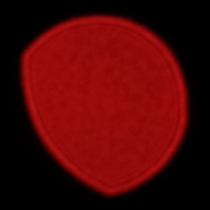

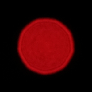

Rozogniskowane krążki światła wyglądają ładnie. Rozkład światła jest w nich bardzo równomierny i jedyne co widać, to lekka obwódka na samym brzegu. Problemem jest za to winietowanie mechaniczne, które bardzo mocno ścina krążek w rogu kadru na maksymalnym otworze względnym.

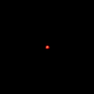

X-T2, f/4.0, centrum X-T2, f/4.0, róg
