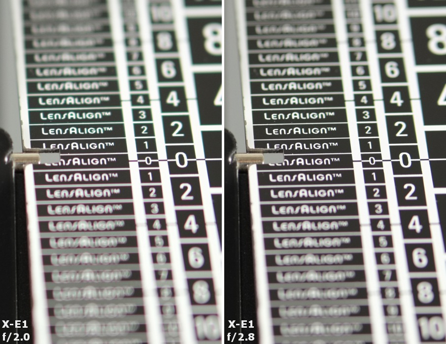

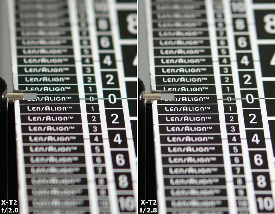

Poniższe zdjęcia wyraźnie pokazują, że Fujinon 2/50 ma zauważalne problemy z podłużną aberracją chromatyczną. Nawet po przymknięciu przysłony do f/2.8 wada ta jest widoczna.
Fujifilm Fujinon XF 50 mm f/2 R WR - Aberracja chromatyczna i sferyczna

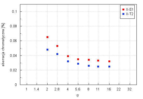

Z wyraźnie lepszą sytuacją mamy do czynienia w przypadku poprzecznej aberracji chromatycznej. Jej przebieg w zależności od wartości przysłony, dla obu korpusów użytych w teście, prezentuje poniższy wykres.

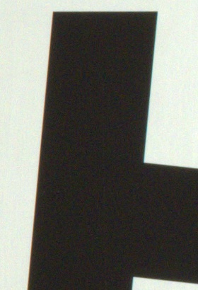

Widać, że wada ta maleje wraz z przymykaniem przysłony, ale nawet na maksymalnym otworze względnym, gdzie jest największa, nie powinna przysporzyć nam prawie żadnych problemów. Od przysłony f/4.0 aberracja jest praktycznie niemożliwa do dojrzenia.
Fujifilm X-E1, RAW, f/2.0 Fujifilm X-E1, RAW, f/11.0

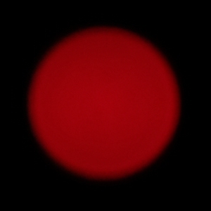

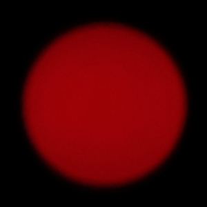

Na pierwszych zdjęciach z niniejszego rozdziału trudno dopatrzeć się efektu „pływania” ogniska. Dodatkowo, wygląd krążków światła uzyskanych przed i za ogniskiem jest prawie identyczny. To pozwala nam sądzić, że aberracja sferyczna nie stanowi dużego problemu dla testowanego obiektywu.
Fujifilm X-T2, f/2.0, przed Fujifilm X-T2, f/2.0, za
