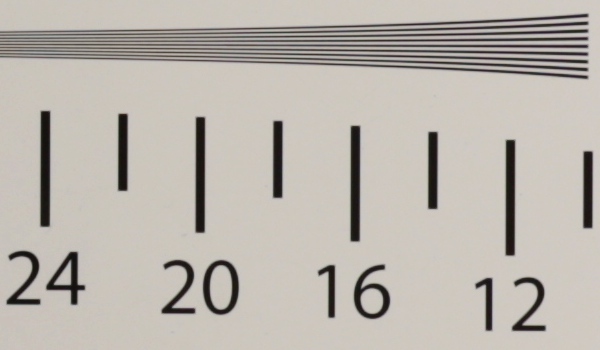

Na zakończenie tego rozdziału, tradycyjnie prezentujemy wycinki zdjęć naszej tablicy do testowania rozdzielczości pobrane z plików JPEG.
Canon 5D MkIII, JPEG, 85 mm, f/1.2

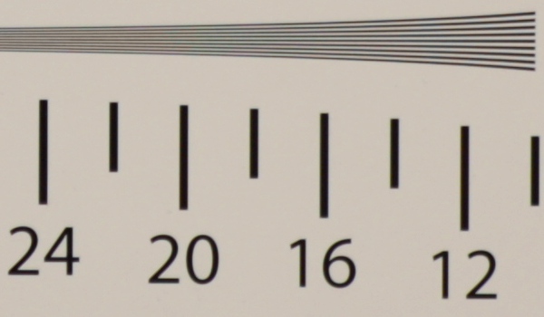

Canon 5D MkIII, JPEG, 85 mm, f/4.0
