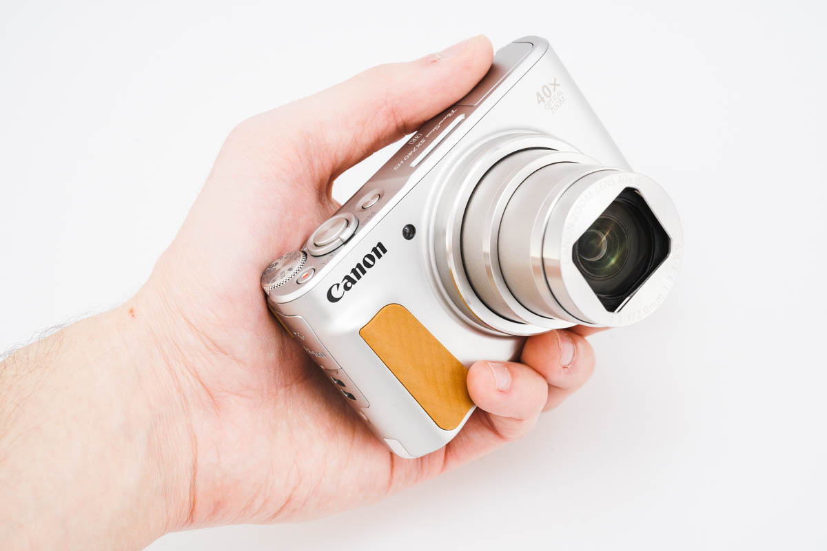

Canon PowerShot SX740 HS to kompakt nie największych rozmiarów. Mimo to, nie powinniśmy mieć specjalnych powodów do narzekań - wyprofilowany uchwyt z przodu i wypustka z tyłu - oba pokryte chropowatym materiałem - powodują, że ten niewielki aparat trzyma się całkiem wygodnie. Wyważenie aparatu również należy zaliczyć na plus. Nawet przy najbardziej wysuniętym obiektywie ten nie przeciąża całej konstrukcji i fotografowanie wciąż jest wygodne.

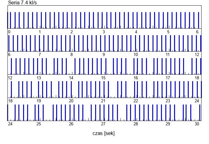

Canon PowerShot SX740 HS w trybie seryjnym zwiększył prędkość względem poprzednika prawie dwukrotnie - teraz w trybie AFS mamy do dyspozycji 10 kl/s (vs. 5.9) oraz 7.4 z autofokusem ciągłym (vs. 4.6). Powodem tego jest zapewne wprowadzenie nowego procesora - DIGIC 8. Tryb migawki możemy regulować pomiędzy szybką serią zdjęć, gdzie będziemy mieć do dyspozycji maksymalną prędkość oraz wolną serią zdjęć.
o testów trybu seryjnego użyliśmy karty SanDisk SDHC UHS-II Extreme PRO 16 GB 1867x. Zgodnie z naszą procedurą czułość ustawiliśmy na ISO 1600, a czas migawki na 1/1000 sekundy. Podczas testu sprawdziliśmy możliwości trybu H. Zdjęcia JPEG L zajmowały 6.85 MB. Dla trwającej 30 sekund serii otrzymaliśmy następujące rezultaty:
Canon PowerShot SX740 HS - Użytkowanie i menu
W przypadku trybu pojedynczego autofokusa, maksymalna prędkość 10 kl/s utrzymuje się przez prawie 3 sekundy, co można uznać za dobry wynik. Następnie następuję kilkusekundowa przerwa, w czasie której bufor jest opróżniany i dalej zdjęcia wykonywane są dość nieregularnie. Jeżeli natomiast rozważymy autofokus ciągły, maksymalna prędkość utrzymuje się przez aż 14 sekund, co jest wynikiem świetnym. Potem zdjęcia wykonują się z krótkimi przerwami. Ostatecznie, w przypadku obu ustawień w ciągu 30 sekund udało się wykonać około 200 zdjęć.

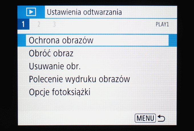

Nowością wprowadzoną w Canonie PowerShot SX740 HS względem poprzednich aparatów tej serii jest fakt, że aparat posiada dokładnie ten sam układ, co najnowsze lustrzanki oraz kompakty z serii G - wzbogacony o menu z przewodnikiem. To niewątpliwie dobry krok, bowiem po kompakty tego typu sięgają zazwyczaj totalni amatorzy, dla których jasne, przejrzyste menu uzupełnione pewnymi poradami będzie niezwykle pomocne. Na pokładzie aparatu znalazło się również wygodne menu szybkie, które uruchamiamy środkowym przyciskiem wybieraka kierunkowego.
Mamy zatem do czynienia z podziałem na typowe dla Canona kategorie, a każda z nich dzieli się na odpowiednią liczbę stron (zakładek) zależną od liczby elementów. Zachowano również ten sam schemat kolorystyczny. Pomiędzy kolejnymi stronami możemy przechodzić za pomocą przedniego pokrętła sterującego (z ostatniej strony danej kategorii przechodzimy bezpośrednio do pierwszej strony następnej kategorii). Pomiędzy samymi kategoriami możemy przełączać się natomiast przyciskiem INFO. Tylne pokrętło używamy do poruszania się w zakresie elementów danej strony. Poniżej przedstawiamy gify prezentujące zawartość poszczególnych kategorii menu.
