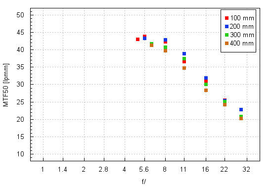

Zobaczmy, jak na tym tle wyglądają osiągi testowanego instrumentu. Zachowanie w centrum kadru dla ogniskowych 100, 200, 300 i 400 mm prezentuje poniższy wykres.
Sigma C 100-400 mm f/5-6.3 DG OS HSM - Rozdzielczość obrazu
Widząc premierę nowej Sigmy i poznając jej cenę, która jest niższa niż cena starej wersji Canona 100–400 mm w momencie, w którym był najtańszy, uznałem, że na sukces rynkowy wystarczy Sigmie osiągnięcie MTF-ów minimalnie lepszych od starych wersji firmowych obiektywów. Trochę jednak Sigmy nie doceniłem, choć po ostatnich rekordach rozdzielczości notorycznie bitych przez stałki z serii Art, powinienem się przyzwyczaić do niesamowitych osiągów obiektywów tego producenta.
Mówiąc krótko, Sigma C 100–400 mm f/5–6.3 DG OS HSM będąc ciemniejsza, nie miała najmniejszych problemów, aby uzyskać wyniki wyraźnie lepsze od starszych modeli 80–400 mm Nikona i 100–400 mm Canona. Co więcej, Sigma nie miała także problemów, aby uzyskać MTF-y zauważalnie lepsze od nowego Nikkora 80–400 mm VR i minimalnie lepsze od nowego Canona EF 100–400 mm II. Czy trzeba pisać coś więcej?

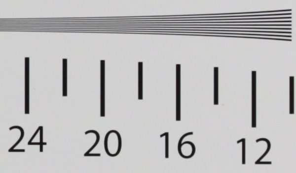

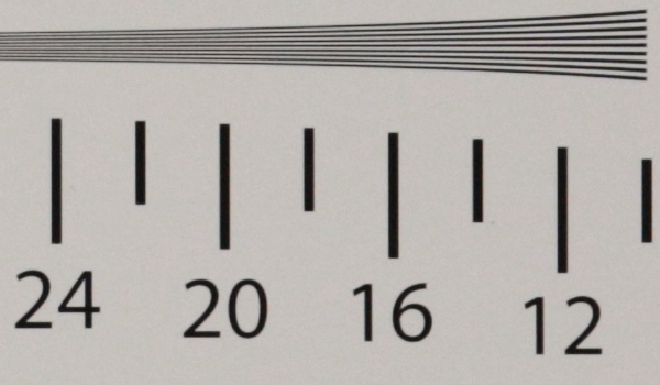

Na zakończenie tego rozdziału, tradycyjnie prezentujemy wycinki zdjęć naszej tablicy do testowania rozdzielczości pobrane z plików JPEG.
Canon 5D MkIII, JPEG, 100 mm, f/5.6
Canon 5D MkIII, JPEG, 400 mm, f/6.3
