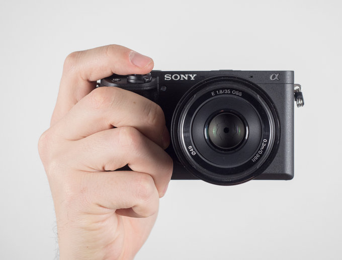

Tak jak u poprzednika, w A6400 mamy wyraźnie zaznaczoną i całkiem dobrze wyprofilowaną rękojeść. Gumowe pokrycie zapewnia odpowiednią przyczepność aparatu do dłoni. Nie da się jednak ukryć, że korpus jest stosunkowo niski, zatem nie znajdziemy podparcia dla małego palca prawej dłoni. Mimo to, nie mamy większych powodów by narzekać na komfort chwytu.
W testowanym modelu należy pochwalić dobrą ergonomię i funkcjonalność interfejsu użytkownika. Liczba elementów sterujących powinna być w pełni wystarczająca, dwa pokrętła sterujące i spora liczba konfigurowalnych przycisków dodatkowo ułatwia i przyspiesza obsługę. Warto także wspomnieć o menu funkcyjnym, którego zawartość możemy określić sami, wykorzystując do tego 12 slotów. Interfejs dotykowy mógłby być wprawdzie bardziej rozbudowany, ale i tak jego obecność bez wątpienia kwalifikujemy do zalet.

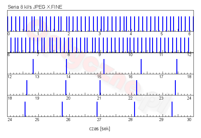

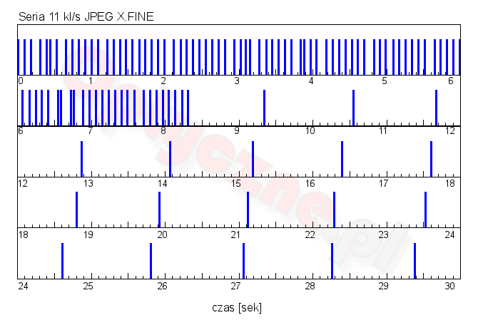

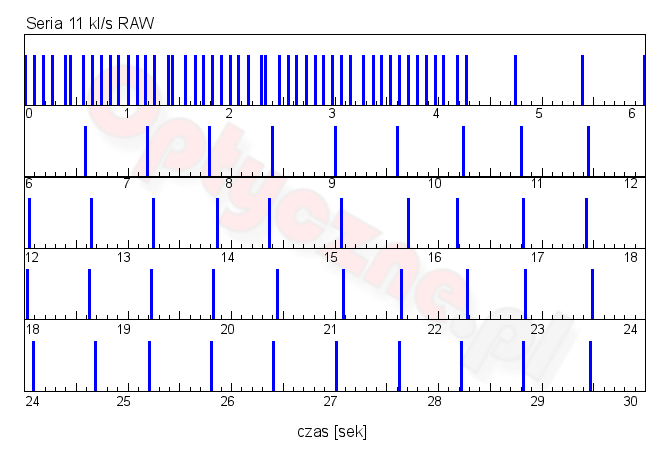

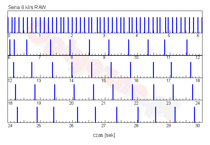

A6400 oferuje cztery tryby wykonywania zdjęć seryjnych: Hi+ (11 kl/s), Hi (8 kl/s), Mid (6 kl/s) i Lo (3 kl/s). W każdym z nich fotografie rejestrowane są w pełnej rozdzielczości. W trybie ciągłym autofokusa (AF-C) parametry ekspozycji dobierane są do każdego zdjęcia, a w trybie pojedynczym (AF-S) tylko raz – dla pierwszej klatki.
Do testów trybu seryjnego używaliśmy karty SanDisk Extreme Pro UHS-II o pojemności 16 GB, klasy C10 U3. Zgodnie z naszą procedurą czułość ustawiliśmy na ISO 1600, a czas migawki na 1/1000 sekundy. Pliki RAW zajmowały średnio 24.3 MB, natomiast JPEG-i – 19.7 MB. W trakcie 30-sekundowego testu trybu szybkiego aparat zarejestrował następującą liczbę zdjęć:
  • Seria Hi+Hi:
    • 111 zdjęć JPEG (3.7 kl/s),
    • 90 zdjęcia RAW (3 kl/s),
Spójrzmy na szczegółowe wyniki naszych pomiarów.
Sony A6400 - Użytkowanie i ergonomia
Dla obu sprawdzonych trybów aparat nie ma problemów z osiągnięciem deklarowanej prędkości fotografowania, niezależnie od rodzaju zapisywanego pliku. Bufor pozwala na zapis naprawdę sporej liczby plików i mieści się w nim prawie dwa razy więcej JPEG-ów niż RAW-ów. Trochę czasu zajmuje natomiast całkowite jego opróżnienie – ok. 1 min 30 s i 25 s odpowiednio dla JPEG i RAW.
A6400 pozwala zapisać znacznie więcej RAW-ów w 30-sekundowej serii niż np. X-T20. Ten drugi dysponuje z kolei wyższą szybkością rejestracji (14 kl/s), choć tylko dla migawki elektronicznej (dla mechanicznej wynosi ona 8 kl/s).

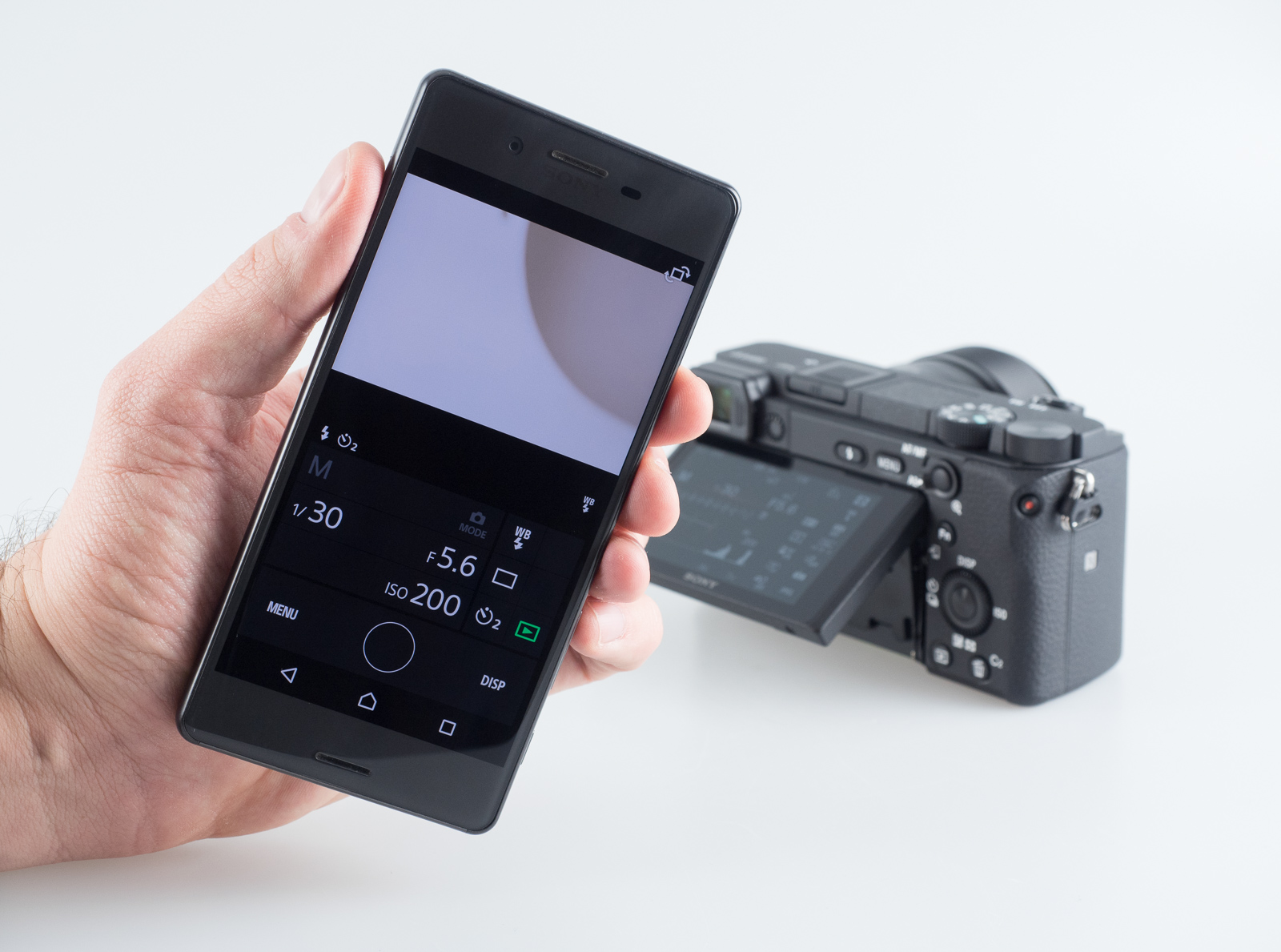

Sony A6400 posiada wbudowany moduł Wi-Fi oraz NFC i Bluetooth. Za pomocą tych funkcjonalności jesteśmy w stanie zapisywać zdjęcia wykonane aparatem na komputer, przenosić fotografie na smartfona, sterować aparatem z poziomu tabletu czy smartfona, przeglądać zdjęcia na telewizorze a także geotagować wykonane zdjęcia (jeżeli telefon wyposażony jest w moduł GPS).
Nawiązanie połączenia pomiędzy smartfonem a aparatem trwa od ok. 10 do 20 sekund, można do tego celu wykorzystać NFC. O ile podczas przeglądania zdjęć z apatatu z poziomu smartfona nie zanotowaliśmy problemów, to te występują przy zdalnym fotografowaniu. Po wciśnięciu dotykowego przycisku migawki na smartfonie otrzymywaliśmy komunikat „Nie można fotografować”. Wyglądało na to, że problem tkwi w autofokusie, bowiem remedium stanowiło wciśnięcie do połowy guzika migawki w aparacie, co aktywowało autofocus. Wyzwolenie migawki następowało wówczas bez problemów. Poza tym, naszym zdaniem reakcja aparatu na wciśnięcie przycisku migawki na smartfonie powinna być szybsza.
Funkcja sterowania aparatem z poziomu smartfona pozwala na obsługę parametrów ekspozycji w danym trybie fotografowania i filmowania, wraz z ustawieniami balansu bieli, samowyzwalacza i trybu seryjnego. Nie ma natomiast możliwości wyboru punktu AF z poziomu urządzenia mobilnego, czy ustawienia ostrości ręcznie.
Możliwe jest również przesyłanie do smartfona wykonanych zdjęć w rozmiarze oryginalnym, 2-megapikselowym oraz VGA. Gdy korzystamy z formatu RAW, na urządzeniu mobilnym zapisywany są JPEG-i. Filmów nie da się kopiować

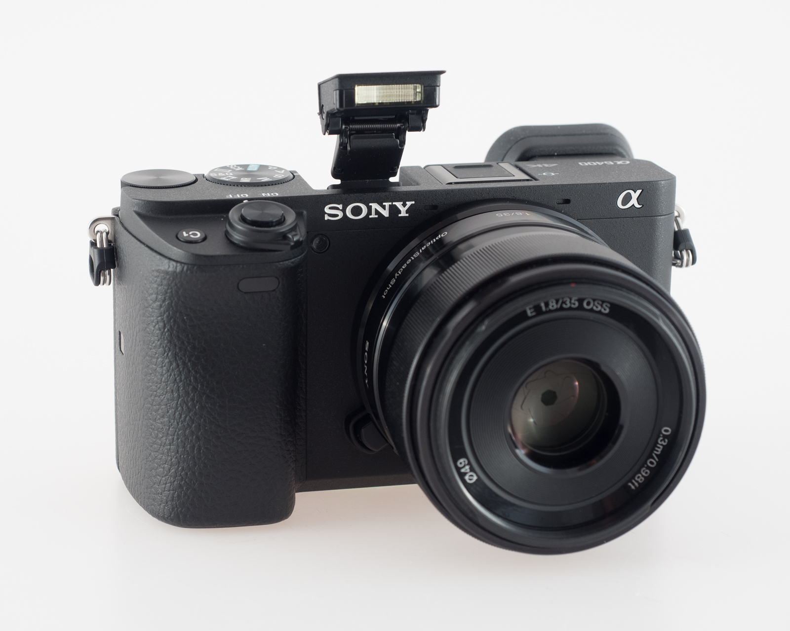

W A6400, tak jak poprzednik, wyposażony jest we wbudowaną lampę błyskową, a jednocześnie w klasyczną gorącą stopkę (typu Multi Interface). W przypadku lamp ze stopką typu „minoltowskiego” należy użyć odpowiedniego adaptera. Wbudowana lampa charakteryzuje się liczbą przewodnią 6, a najkrótszy czas synchronizacji to 1/160 s. Korektę błysku ustawiamy w zakresie ±3 EV (ze skokiem 1/3 EV lub 1/2 EV). Lampa może pracować w następujących trybach:
  • błysk automatyczny,
  • błysk wypełniający,
  • synchronizacja z długimi czasami ekspozycji,
  • synchronizacja z tylną kurtyną migawki,
  • redukcja efektu czerwonych oczu,
  • kontroler bezprzewodowy (z odpowiednią lampą zewnętrzną),
  • szybka synchronizacja HSS (z odpowiednią lampą zewnętrzną).
Siłę błysku porównujemy wykonując zdjęcia z lampą w zupełnie ciemnym pomieszczeniu. W trybie manualnym ustawiamy czułość na ISO 100, czas otwarcia migawki na 1/100 sekundy i przysłonę na f/8.0. Wszystkie pozostałe ustawienia, jak na przykład kompensacja błysku, są w pozycji neutralnej. Dla porównania prezentujemy zdjęcie wykonane aparatem Fujifilm X-T20 z przysłoną f/11 ze względu na minimalną czułość ISO o wartości 200 (a zatem o równoważnej ekspozycji).
A6400 (M) Sony A6400 - Użytkowanie i ergonomia X-T20 (M) Sony A6400 - Użytkowanie i ergonomia
A6400 (P) Sony A6400 - Użytkowanie i ergonomia X-T20 (P) Sony A6400 - Użytkowanie i ergonomia
Zdjęcie z aparatu Sony jest nieco lepiej doświetlone, choć generalnie obie lampy zapewniają błysk o porównywalnej mocy. Wbudowany flesz pozwoli jedynie na doświetlenie bliskiego planu.

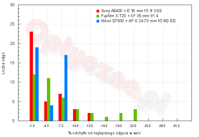

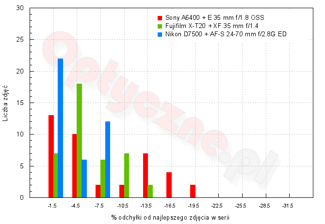

Skuteczność systemu AF oceniamy wykonując standardową w naszych testach serię 40 zdjęć. W tej części testu wykorzystaliśmy obiektyw Sony E 35 mm f/1.8 OSS. Wykonując zdjęcia, ustawiamy przysłonę f/2.8 i fotografujemy tablicę rozdzielczości, każdorazowo przeogniskowując obiektyw. Wyniki przedstawiamy w postaci histogramu, który prezentuje procentowe wartości odchyłek od najlepszego pomiaru MTF50 w serii.
Ponad 50% zdjęć to trafienia w punkt, a maksymalne odchyłki nie przekroczyły 13%. Można zatem uznać, że testowany aparat wypada w tej kategorii bardzo dobrze. A jak wyglądają wyniki dla światła żarowego, pokazuje poniższy wykres.
W tym przypadku rezultaty są nieco gorsze, bowiem odchyłki w kilku przypadkach przekroczyły 15%. W tej części najlepszymi wynikami może się pochwalić Nikon D7500.
Warto również wspomnieć o skuteczności śledzącego autofokusa, bowiem ten działa naprawdę dobrze. O ile obiekt w miarę wyróżnia się na tle ostatniego planu, aparat bez trudu ustawia ramkę AF we właściwym miejscu. Śledzenie przebiega poprawnie nawet przy dość dynamicznie przemieszczającym się obiekcie (biegnący pies), a skuteczność sięga nawet 95%.
