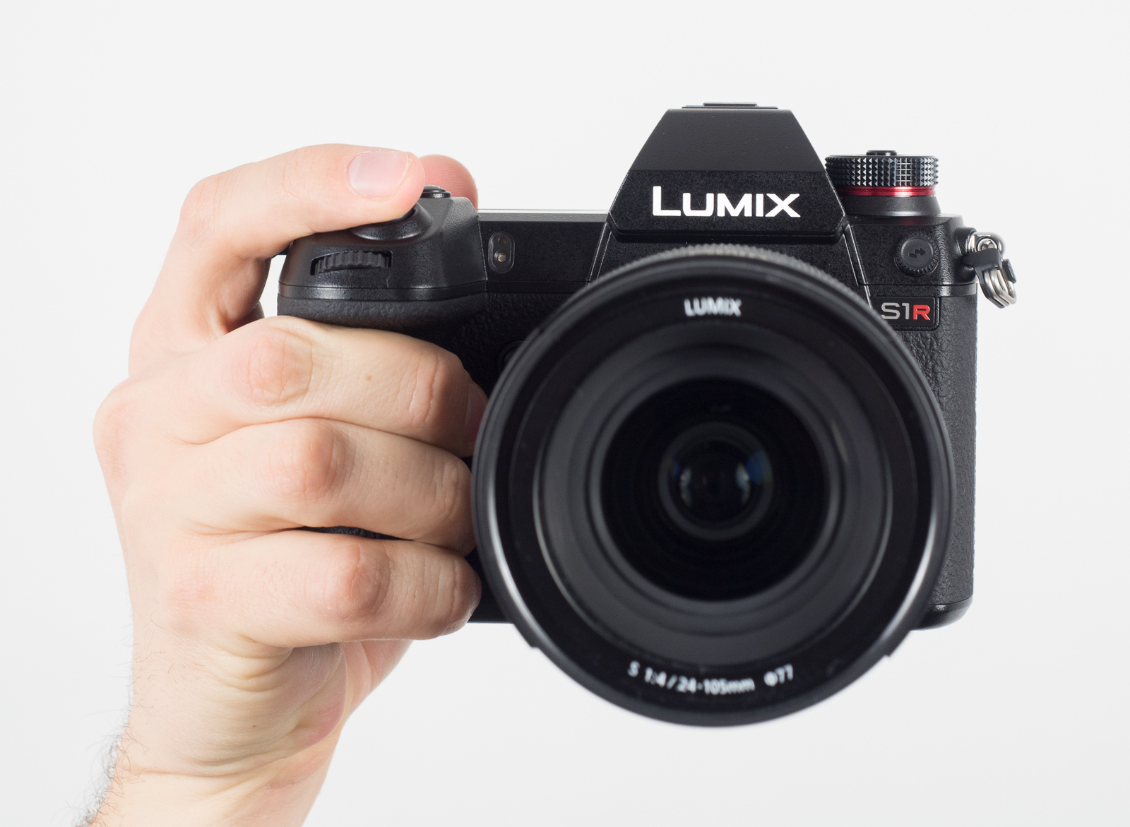

Lumix S1R oferuje duży i dobrze wyprofilowany uchwyt, pozwalający na pewne chwycenie go ręką i wygodne rozłożenie palców. Mamy pełne podparcie dla małego palca prawej dłoni, co zresztą nie dziwi przy tak dużym korpusie. W wypadku aparatu Panasonika uwagę zwraca jego istotna masa. Z obiektywem 1.4/50 waży on bowiem niespełna 2 kg, co można odczuć przy dłuższej sesji fotografowania. Producent oferuje dodatkowy uchwyt do zdjęć pionowych, oznaczony symbolem DMW-BGS1.
Trzeba przyznać, że aspekty ergonomiczne w S1R stoją na wysokim poziomie. Pochwalić możemy nie tylko wygodny uchwyt, ale także zestaw elementów sterujących. Do dyspozycji mamy np. trzy pokrętła nastawcze, dżojstik i sporą liczbę przycisków. 12 z nich można przeprogramować, do tego dochodzi 5 przycisków dotykowych. Rezygnując z funkcji kierunkowych wybieraka i dżojstika, te także możemy przeprogramować, zyskując dodatkowych 8 guzików. Nie można zapomnieć o funkcjonalnym, programowalnym menu podręcznym, czy trybach użytkownika na kole nastaw: C1, C2 i C3. Testowany Lumix powinien zatem w tej kategorii zadowolić nawet naprawdę wymagających użytkowników.

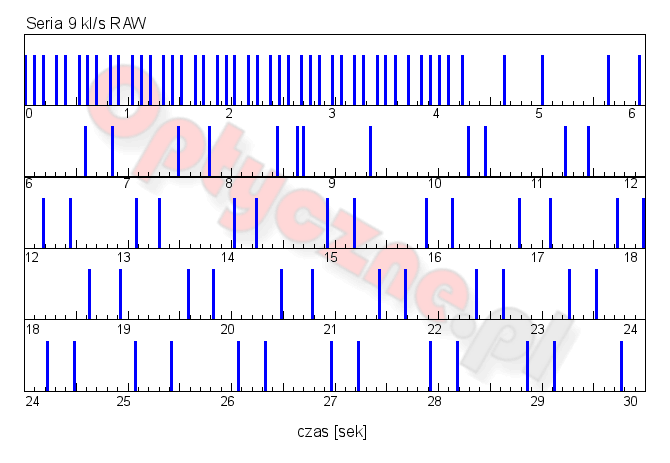

Do testów trybu seryjnego użyliśmy kart Sony XQD 128 GB 400 MB/s G oraz SanDisk SDHC Extreme Pro 300 MB/s C10 UHS-II o pojemności 32 GB. Zgodnie z naszą procedurą czułość ustawiliśmy na ISO 1600, a czas migawki na 1/1000 sekundy. Podczas testu sprawdziliśmy możliwości trybu H. Zdjęcia w formacie RAW zajmowały ok. 66.5 MB, a pliki JPEG LARGE ok. 21.1 MB. Dla trwającej 30 sekund serii i migawki mechanicznej otrzymaliśmy następujące rezultaty:
  • Karta XQD:
    • JPEG – 112 zdjęć (3.73 kl/s),
    • RAW – 97 zdjęć. (3.23 kl/s),
  • Karta SD:
    • JPEG – 104 zdjęć (3.47 kl/s),
    • RAW – 55 zdjęcia (1.83 kl/s).
Zerknijmy na szczegółowe wyniki.
Karta XQD:
Panasonic Lumix S1R - Użytkowanie i ergonomia
Karta SD:
Aparat nie ma problemu z uzyskaniem deklarowanego tempa fotografowania. Bufor pozwala na zapis z pełną szybkością przez ok. 5.5 i 4 sekundy (odpowiednio dla JPEG i RAW), niezależnie od użytej karty pamięci. Pomiędzy kartami nie ma także większej różnicy w liczbie zapisanych JPEG-ów. Przewaga nośnika XQD uwidacznia się dopiero przy rejestracji RAW-ów – tych bowiem udało nam się zapisać blisko dwukrotnie więcej w całej serii. Znacznie szybsze jest także całkowite opróżnienie bufora. O ile w przypadku karty SD trwa to ok. 30 i 65 sekund (odpowiednio dla JPEG-ów i RAW-ów) to dla XQD skraca się do 20 i 15 sekund.

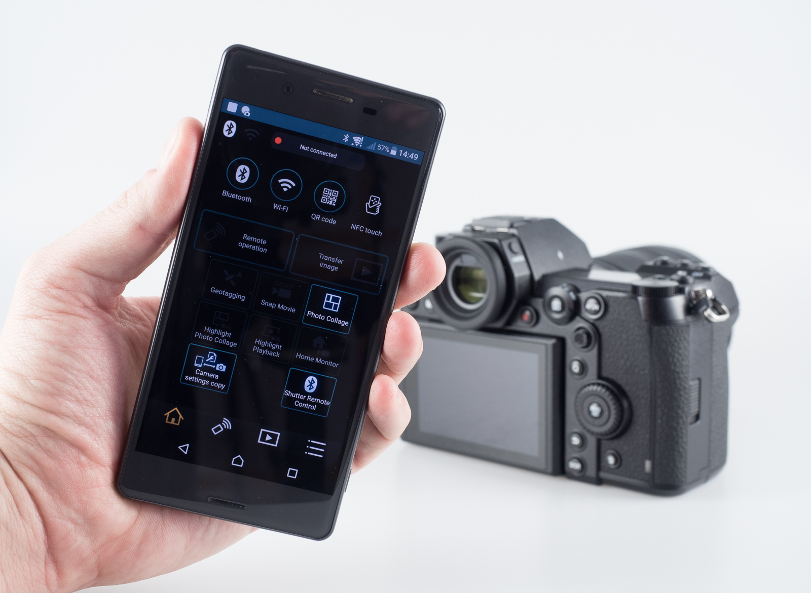

Panasonic S1R wyposażony został oczywiście w moduły Wi-Fi oraz Bluetooth. Pozwalają one na bezprzewodową komunikację bezlusterkowca z urządzeniami takimi jak smartfon czy tablet za pomocą aplikacji mobilnej Lumix Sync, dostępnej na platformę Android oraz iOS. Aplikacja pozwala na geotagowanie zdjęć (przy obecności w urządzeniu mobilnym modułu GPS), przesyłanie obrazów do pamięci urządzenia oraz, przede wszystkim, zdalną obsługę aparatu. Mamy możliwość wykonywania zdjęć, a także nagrywania filmów. W obu tych przypadkach możliwe jest sterowanie z poziomu aplikacji wszystkimi parametrami ekspozycji, regulowanie jakości i formatu zdjęć i filmów, wybieranie punktu ostrości oraz wiele innych ustawień.
Istnieje także opcja przeglądania zdjęć i filmów na ekranie urządzenia mobilnego, przy czym mamy możliwość oglądania obrazów zarejestrowanych na konkretnej karcie z dwóch umieszczonych w aparacie. Kopiowanie zdjęć obejmuje jedynie JPEG-i – RAW-ów i filmów nie da się przenosić.
Generalnie, do działania aplikacji nie mamy większych zastrzeżeń. Nawiązanie połączenia zaczynamy od sparowania urządzenia mobilnego z aparatem przez Bluetooth, które zapewnia stałą łączność. To zajęło nam w sumie około minuty, natomiast uruchomienie połączenia Wi-Fi i opcji zdalnego wyzwalania ok. 20 sekund. Całkiem szybko odbywa się także kopiowanie zdjęć – transfer jednego JPEG-a w pełnej rozdzielczości zabiera ok. 10 sekund.
Łączność przebiega stabilnie i nie zauważyliśmy problemów w tej kwestii. Reakcja aparatu na dotknięcie ekranowego przycisku migawki jest dość szybka, ale nie błyskawiczna. Gdy użyjemy smartfona jako pilota zdalnego sterowania przez Bluetooth, wyzwalanie następuje praktycznie bezzwłocznie.
Panasonic Lumix S1R - Użytkowanie i ergonomia Panasonic Lumix S1R - Użytkowanie i ergonomia Panasonic Lumix S1R - Użytkowanie i ergonomia Panasonic Lumix S1R - Użytkowanie i ergonomia
Funkcjonalność modułu Wi-Fi testowaliśmy korzystając ze smartfona Sony Xperia X, udostępnionego przez firmę Sony.

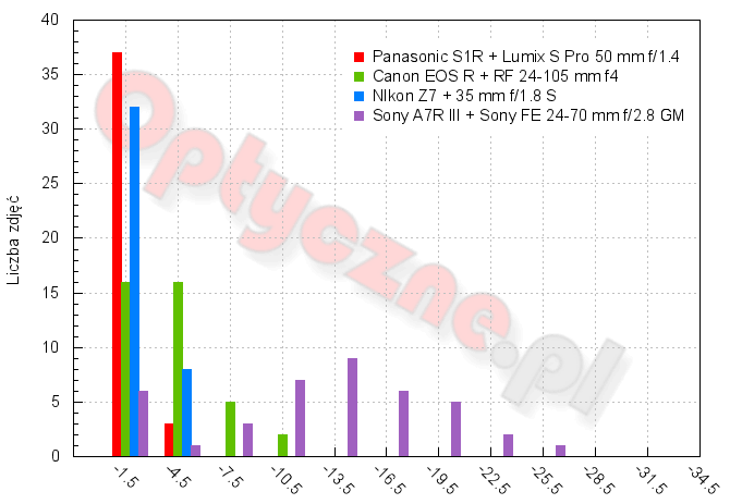

Standardowo w teście celności autofokusu wykonujemy serię 40 zdjęć. Przysłonę w obiektywie ustawiamy na f/2.8 i fotografujemy tablicę rozdzielczości, każdorazowo przeogniskowując obiektyw. Wyniki przedstawiamy w postaci histogramu, który prezentuje procentowe wartości odchyłek od najlepszego pomiaru MTF50 w serii.
Lumix poradził sobie dobrze w tej kategorii, bowiem tylko jedno zdjęcie w serii przekroczyło 10% odchyłkę (i to nieznacznie), a większość strzałów uplasowała się w dwóch pierwszych przedziałach. Najlepiej w wybranej grupie aparatów poradził sobie Nikon Z7.
