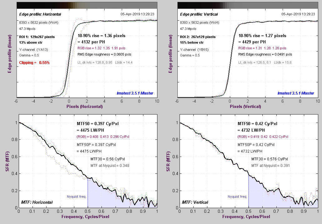

Wyniki stoją na niższym poziomie niż np. w Sony A7R III, za to wyższym niż w Nikonie Z7. W przypadku tego pierwszego stwierdziliśmy wyraźne wyostrzanie JPEG-ów, z kolei w "zetce" – najprawdopobniej ono nie występuje. Sprawdźmy zatem kwestię wyostrzania w testowanym aparacie, w tym celu zapoznamy się z wykresami wygenerowanymi przez program Imatest (przebiegi funkcji MTF oraz profile na granicy czerni i bieli) dla wyostrzania o wartości −5.
Panasonic Lumix S1R - Rozdzielczość
Podobnie jak w Alphie, także w Lumiksie JPEG-i są wyostrzane, choć w nieco mniejszym stopniu. Na górnych wykresach widzimy lokalne maksimum w profilach na granicy czerni i bieli, na dolnych z kolei wyraźne wybrzuszenia w przebiegu funkcji MTF. To wszystko nie pozostawia wątpliwości odnośnie wyostrzania.

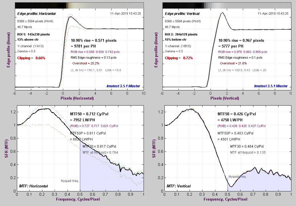

Maksymalne wyniki nowego Lumiksa są doprawdy imponujące. Wyprzedził on konkurentów i to aż o ponad 10 lpmm dla f/4. Co ciekawe, w zestawieniu najsłabiej wypadł aparat o najbardziej upakowanej matrycy – EOS 5Ds R. Wszystkie prezentowane modele mają sensory pozbawione filtrów antyaliasingowych, nie inaczej jest w wypadku Lumiksa. Tak czy inaczej, spójrzmy na wykresy z Imatestu, wygenerowane dla przykładowego pliku RAW z S1R.

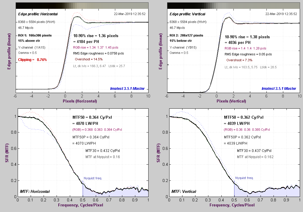

Wysokie wartości odpowiedzi w częstości Nyquista świadczą o braku filtra AA, nie widać również śladów wyostrzania.

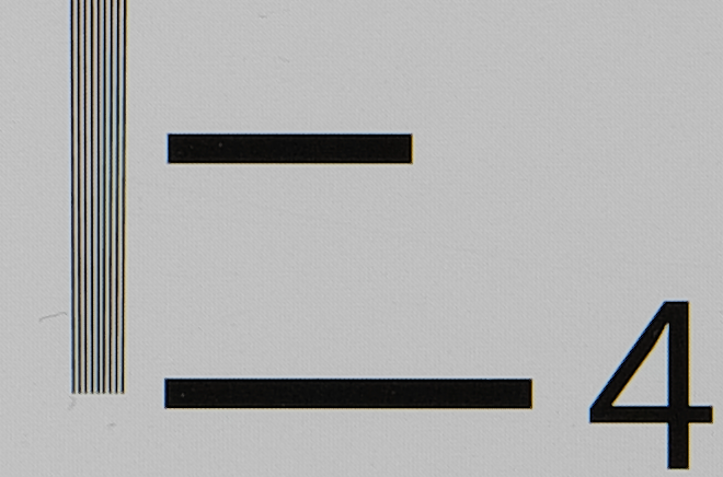

Na koniec rozdziału warto jeszcze sprawdzić, czy na zdjęciach z testowanego aparatu można dostrzec efekt mory.
Wprawdzie efekt ten jest widoczny, to jest to jedyne miejsce na tablicy do pomiaru zdolności rozdzielczej, w którym można go dostrzec. Mora nie powinna zatem stanowić większego problemu przy tak wysokorozdzielczej matrycy.

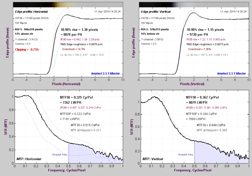

W trybie HR natomiast, także mamy do czynienia z wyostrzaniem, jednak o mniejszej intensywności, a procentowa różnica pomiędzy poszczególnymi składowymi jest podobna jak dla obrazu wygenerowanego w dcraw:
Można zatem zaryzykować stwierdzenie, że Silkypix lepiej radzi sobie z plikami HR niż zwykłymi, bowiem mamy do czynienia z mniejszą ingerencją w obraz.

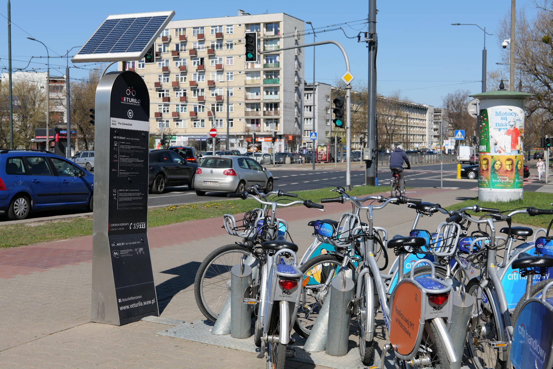

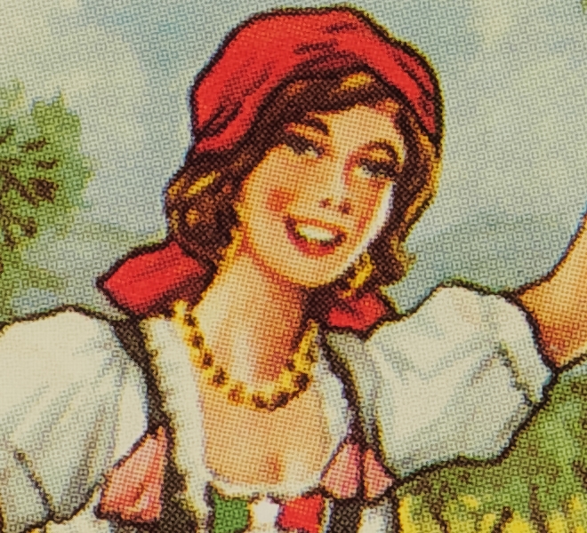

O tym, z jak wysoką rozdzielczością mamy do czynienia w trybie HR, niech świadczy wycinek naszej scenki, zaprezentowany w 100% powiększeniu.
Więcej zdjęć (w formacie JPEG, wywołanych w Silkypix) można znaleźć w ostatnim rozdziale niniejszego testu.

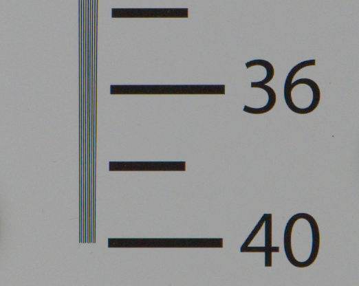

Warto jeszcze zobaczyć, czy na zdjęciu HR zauważymy ślady mory. Jak widać na podstawie poniższego wycinka, efekt ten nie występuje. Obszar o największym zagęszczeniu linii na naszej tablicy testowej został odwzorowany przy minimalnym efekcie false-color.

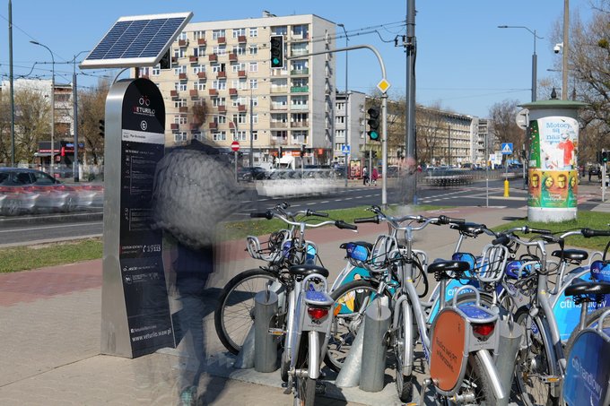

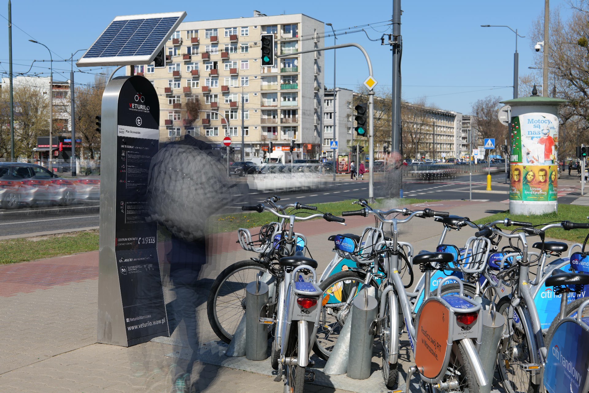

Na koniec sprawdźmy jeszcze skuteczność trybu redukcji przemieszczających się obiektów, przy korzystaniu z trybu HR. Pierwsze zdjęcie zostało wykonane gdy był on nieaktywny, a w drugim był on włączony.
Różnica jest bardzo łatwo dostrzegalna, zatem ową funkcję oceniamy pozytywnie.
