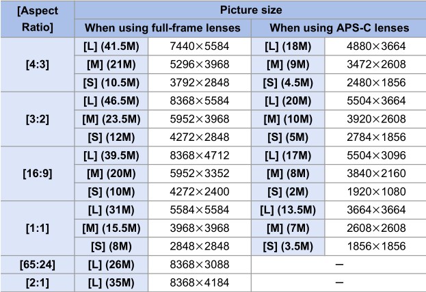

W Panasoniku S1R przy zapisie JPEG-ów mamy do wyboru dwa stopnie kompresji (FINE i STD) oraz trzy rozmiary zdjęć: L, M, S. Liczba pikseli zależy też od wybranych proporcji obrazu: 4:3, 3:2, 16:9, 1:1, 65:24 i 2:1. Szczegółowe informacje podajemy w poniższej tabeli:
