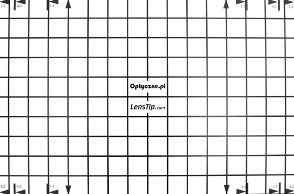

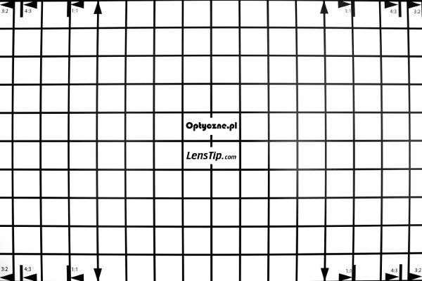

Widać, że stawka jest wyrównana i wszystkie wymienione obiektywy na pełnej klatce notują niewielką dystorsję beczkową o wartościach pomiędzy −2% a −1%. Pozytywnie z tej grupy wyróżniają się oba Nikkory oraz Otus 1.4/28. Formalnie, to właśnie testowany Nikkor AF-S 28 mm f/1.4E ED osiąga najlepszy wynik, jeśli chodzi o pełną klatkę, i za to należą mu się zdecydowane pochwały.
Nikon D7000, 28 mm
Nikon Nikkor AF-S 28 mm f/1.4E ED - Dystorsja
Nikon D3x, 28 mm
