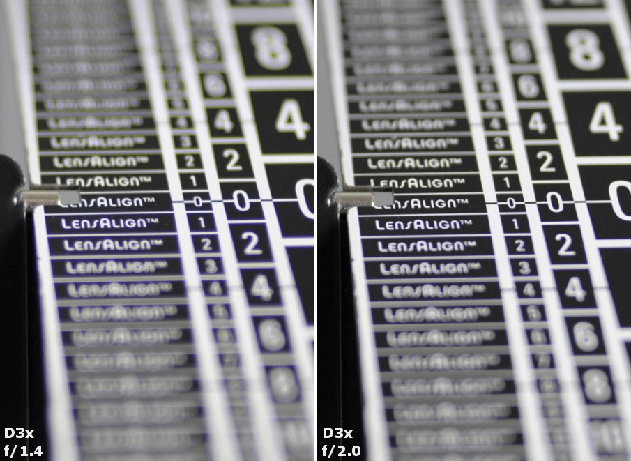

Aberracja chromatyczna
Jasna optyka Nikona bardzo często ma problemy z podłużną aberracją chromatyczną. Tutaj też konstruktorzy Nikkora nie poradzili sobie idealnie. Wadę tę daje się zauważyć bez specjalnych problemów. Nawet po przymknięciu przysłony do f/2.0 lekkie zabarwienie obrazów pozaogniskowych wciąż występuje.
Nie pomogła więc skomplikowana budowa optyczna i użycie dwóch elementów ED. Być może problemem jest to, że Nikkor wciąż używa klasycznego szkła niskodyspersyjnego, a inni producenci często wykorzystują szkło ultraniskodyspersyjne lub klasy fluorytu. Warto jako przykład podać tutaj Sigmę A 24 mm f/1.4 DG HSM, która w swojej konstrukcji ma trzy soczewki FLD wykonane z niskodyspersyjnego szkła o własnościach podobnych do drogiego fluorytu i cztery soczewki z klasycznego szkła niskodyspersyjnego SLD. Na tym tle, dwie soczewki ED Nikona wyglądają nad wyraz skromnie.

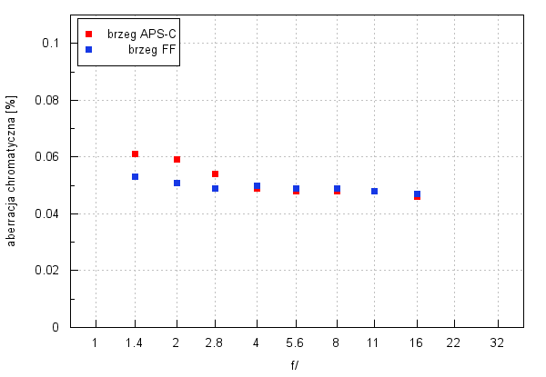

Problemów nie ma za to z poprzeczną aberracją chromatyczną, co jasno widać na poniższym wykresie.
Nikon Nikkor AF-S 28 mm f/1.4E ED - Aberracja chromatyczna i sferyczna

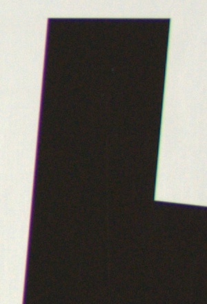

Wada ta delikatnie maleje wraz ze wzrastającą wartością przysłony, ale nawet na maksymalnym otworze względnym wynosi 0.05–0.06%, czyli jest mała. Trudno będzie nam więc ją zobaczyć na rzeczywistych zdjęciach.
Nikon D3x, RAW, f/1.4 Nikon D3x, RAW, f/8.0

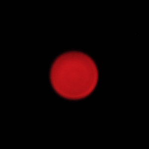

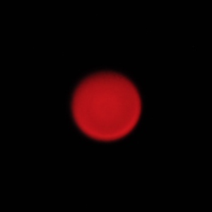

Pierwsze zdjęcie w niniejszym rozdziale pokazuje brak efektu „pływania” ogniska. Co więcej, zaprezentowane poniżej krążki światła wyglądają podobnie przed i za ogniskiem. Oba te fakty pozwalają nam sądzić, że testowany obiektyw nie ma problemów z aberracją sferyczną.
Nikon D3x, f/1.4, przed Nikon D3x, f/1.4, za
