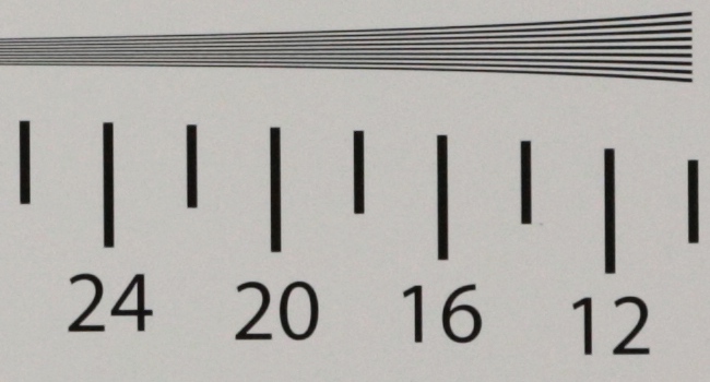

Na zakończenie tej części testu tradycyjnie prezentujemy wycinki zdjęć naszej tablicy do testowania rozdzielczości pobrane z plików JPEG.
Canon 5D MkIII, JPEG, 400 mm, f/4.0
Canon EF 400 mm f/4 DO IS II USM - Rozdzielczość obrazu

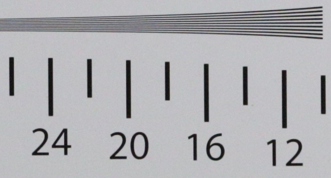

Canon 5D MkIII, JPEG, 400 mm, f/5.6

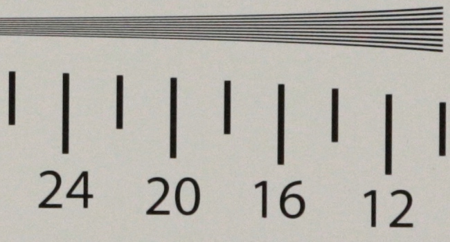

Canon 5D MkIII, JPEG, 560 mm (TC), f/5.6
