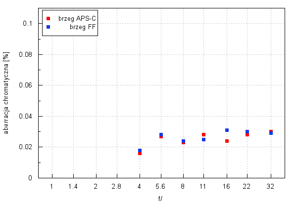

Nie mamy ich także w przypadku poprzecznej aberracji chromatycznej, co jasno pokazuje poniższy wykres.
Sigma S 500 mm f/4 DG OS HSM - Aberracja chromatyczna i asferyczna

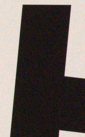

Na maksymalnym otworze względnym poziom tej wady nie przekracza znikomej wartości 0.02%, natomiast najwyższe notowane wyniki sięgają okolic 0.03%. To poziom, który jest trudny do dojrzenia nawet przy dokładnym oglądaniu i powiększaniu wycinków 1:1.

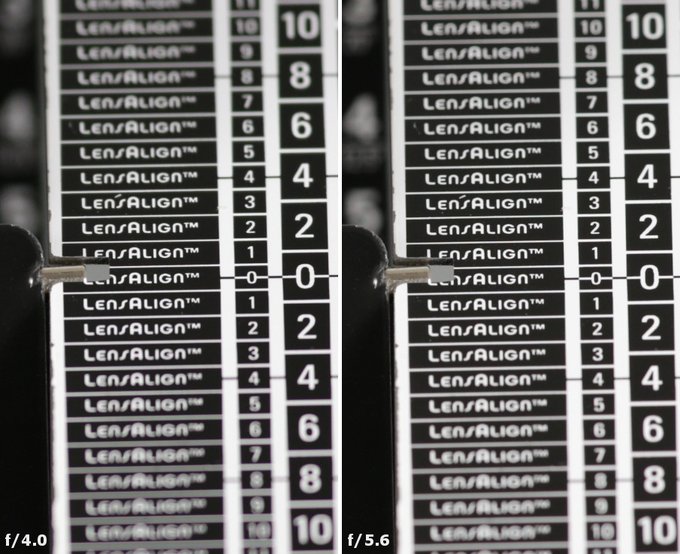

Canon 5D III, RAW, f/4.0 Canon 5D III, RAW, f/5.6
Sigma S 500 mm f/4 DG OS HSM - Aberracja chromatyczna i asferyczna Sigma S 500 mm f/4 DG OS HSM - Aberracja chromatyczna i asferyczna

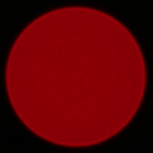

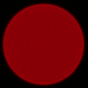

Pierwsze zdjęcia w niniejszym rozdziale nie pokazują żadnego efektu „pływania” ogniska. Jak widać z poniższych wycinków zdjęć, krążki uzyskane przed i za ogniskiem wyglądają praktycznie identycznie. Testowany obiektyw nie ma więc prawie żadnych problemów z aberracją sferyczną.
Canon 5D III, f/4.0, przed Canon 5D III, f/4.0, za
