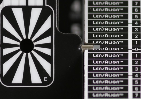

Jak widać z poniższych zdjęć, Sigma nie miała najmniejszych problemów z tendencją do ustawiania ostrości przed lub za właściwym obiektem i to na obu korpusach użytych w teście.
Canon 80D, f/4.0
Sigma S 500 mm f/4 DG OS HSM - Autofokus
Canon 5D MkIII, f/4.0
